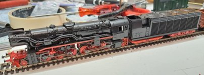

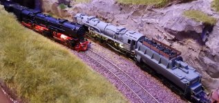

Ich lasse jetzt auch mal meinen Senf dazu ab. Diese Maschinen sind überwiegend wie bekannt nur auf dem papier entstanden. Es ist ein reizvoller ansatz solcher maschinen wenigstens, dann im Modell umzusetzen. In die Jüngeren vergangenheit habe ich mich mit diesen ausgiebig und oft beschäftigt. Und Diverse Varianten gebaut und immer ist mir was aufgefallen, was man hätte besser machen können. Nun wird glaube ich mal wieder Zeit 🤪🤣.

Deine Lok hat einen geradezu winzigen Kohlenvorrat. Der hätte nicht gereicht, um eine 44 samt Güterzug von Arnstadt zum Scheitelpunkt der Rennsteigbahn zu bringen. Auf der kurzen Strecke von Arnstadt bis nach Meiningen schaufelten 3-4 Heizer einen 44er Tender schon mal leer (10-12 t Kohle). Deine Lok hat einen Kondenstender für lange Strecken, also für mehr als 250 km (was die typische Reichweite einer Einheitsdampflok mit Schlepptender ist). Der Riesenkessel dürfte dann auch einen Riesenrost drunter gehabt haben der mehr verbraucht als der einer 44er. In den USA kamen bei vergleichbaren Lokomotiven Tender zum Einsatz, die 25 bis 40 t Kohle fassten (und 70 bis 100 t Wasser - das könnte man durch den Kondenstender verringern).

Ich stelle es mir schwierig vor, einen Kondenstender zu panzern, funktioniert der doch nur, wenn er reichlich Luftschlitze hat.

Ja das stimmt, mittlerweile sind mir auch Zeichnungen in die Hände gefallen in der eon vorbildergerächter Kohlebunker eingeplant wurde. Letzten endes ist es doch nur ein Modell. Und wer weiss, was draus geworden wäre.

Diese Maschinen sind überwiegend wie bekannt nur auf dem papier entstanden. ... ich mich mit diesen ausgiebig und oft beschäftigt. Und Diverse Varianten gebaut .....
Was ich da auf Deinen Bildern seh, sind in jedem Sinn des Wortes wirklich 'phantastische' Modelle!
