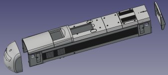

  2. 03  Modellaufbau - die Aussenhaut
    Modellbau 03 Modellaufbau - die Aussenhaut
    Die Haube wurde in Form mehrerer Baugruppen konstruiert. Seitenwände und Dach bilden dabei eine 3D-drucktechnische Einheit. Die Kopfseiten wurden jeweils separat gedruckt und später angeklebt. Die Haube wurde inzwischen in folgendenen Varianten gebaut: - 202 003 "UmAn / Streifenhörnchen" mit...

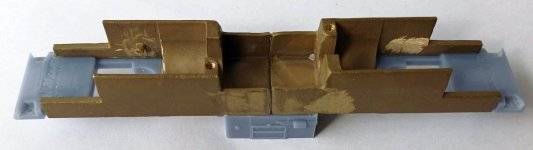

  3. 02 Modellaufbau  - Rahmen, Fahrwerk und Innereien
    Modellbau 02 Modellaufbau - Rahmen, Fahrwerk und Innereien
    Der Rahmen Ich wollte ursprünglich für die Shapeways-Haube (siehe: Der lange Weg zum Modell) ein preiswertes Start-Modell als Antriebsspender verwenden. Das bedeutet in der Regel: sägen/fräsen/kleben um auf die richtigen Maße zu kommen. Für ein einziges Modell wäre das aus meiner Sicht ok...

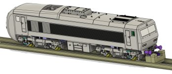

  5. Die Henschel-BBC DE2500 (BR202) in TT entsteht
    In diesem Blog beschreibe ich das Entstehen meiner DE2500 Modelle in Spur TT. Ich möchte vorausschicken: Der Bau meiner DE2500 ist ein im Umfang fixes Projekt. Jedes Projekt hat einen Anfang und vor allem ein Ende. Ich habe nicht vor, damit gewerblicher Hersteller zu werden. Die Lokmodelle...
