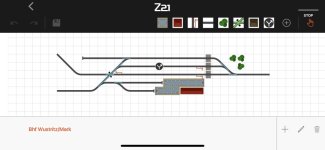

wenn ich Tommy richtig verstanden habe, geht es ihm doch darum ,auch Fahrstrassen mit einem Tastendruck zu stellen.Bei meinem "Stellwerk" muss nichts gelötet werden, was ja nicht Jedermanns Sache ist. Einfach die Z 21 aufs Smartphon oder Tablet kostenlos runterladen und ein wenig probieren.Im Anhang mal ein Foto meines Entwurfs. Das kreisrunde Zeichem mit dem Pfeil wäre z.Bsp. die "Taste" für eine bestimmte Fahrstraße.Mir hats jeden Fall Spaß bereitet zu Zeichnen.Allerdings bedingt es natürlich die Investition einiger Euros.
Aber gefahren kann weiterhin mit analogen Triebfahrzeugen.
Grüße aus Berlin, Adi
