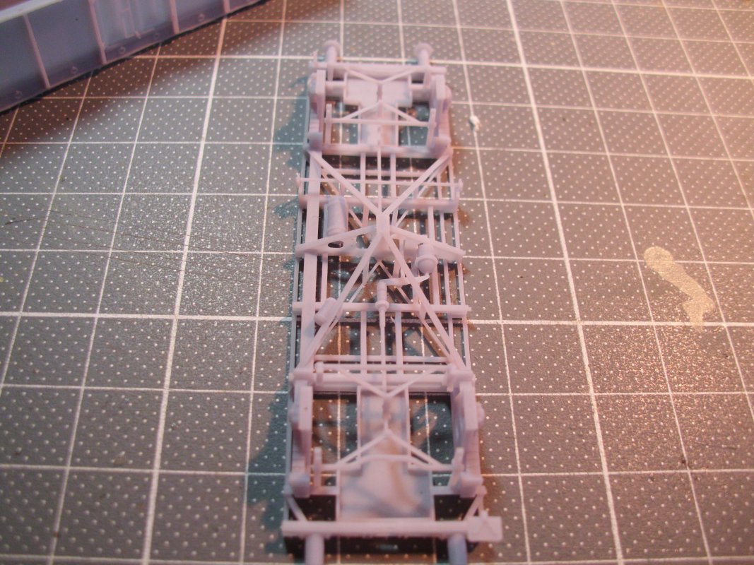

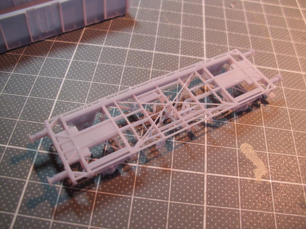

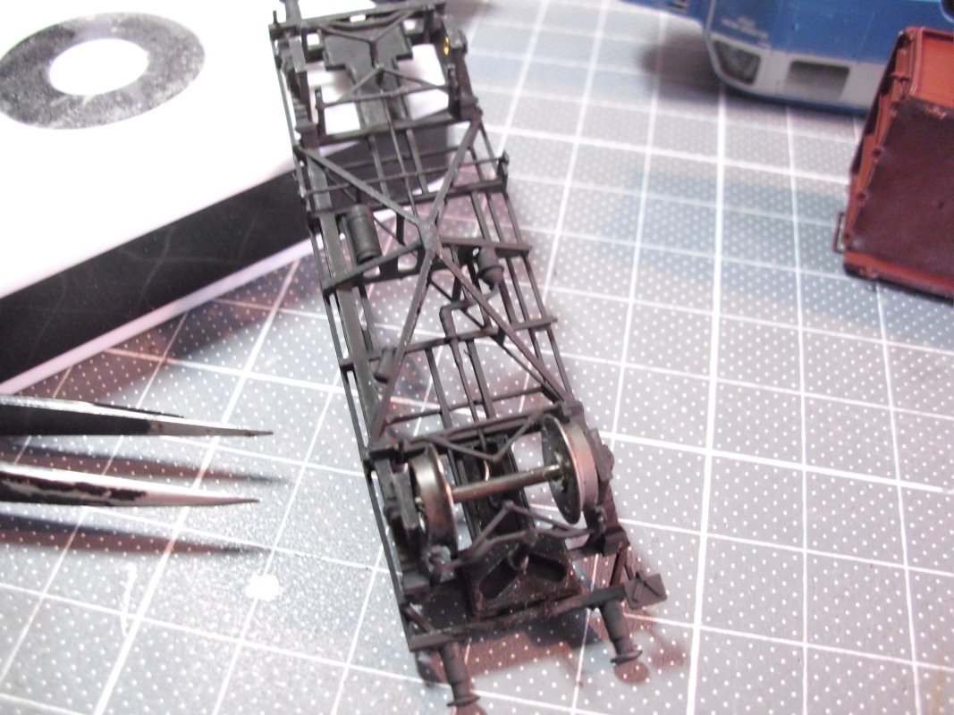

erst mal das Fahrgestell
das ganze sehr filigran-eine Trittstufe habe ich irgendwo gleich eingebüßt

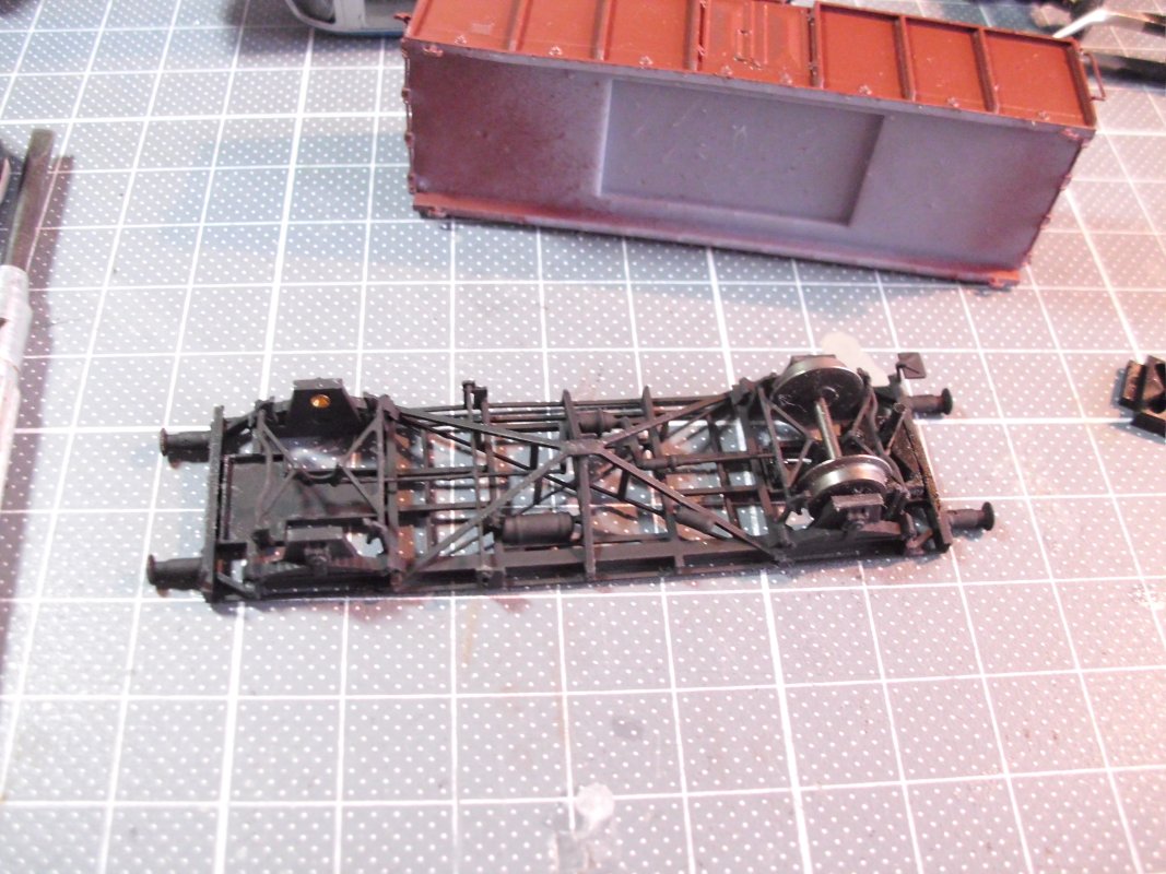

das ganze Mattschwarz lackiert und mit Peho Buchsen und Kulissen ausgerüstet -rollt schon ganz gut
die Pehokulissen brauchten ein paar Feilstriche bis sie in die Aufnahmen passten

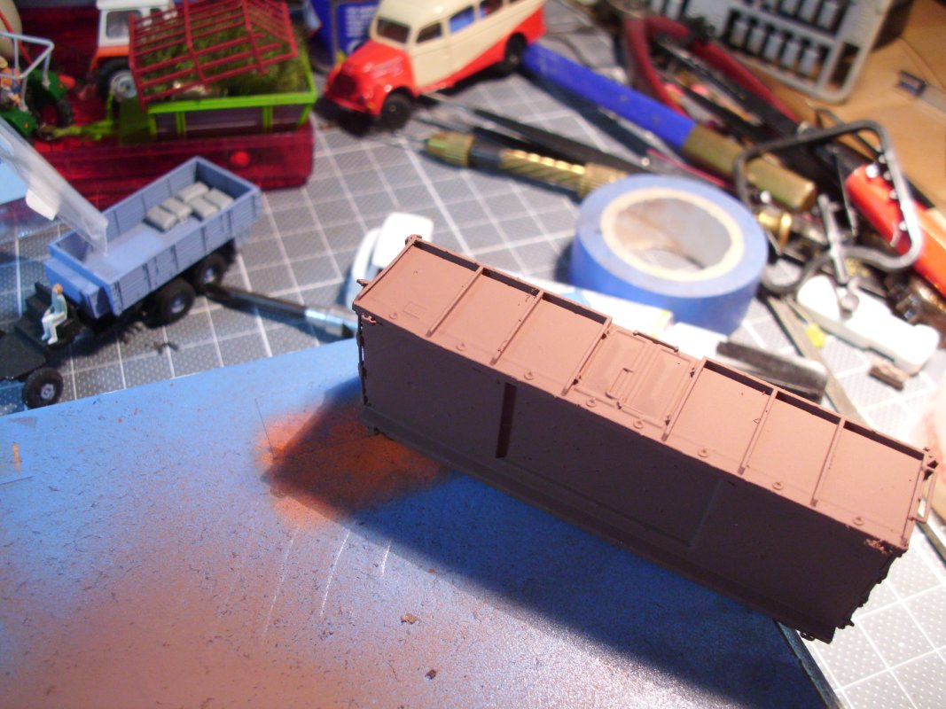

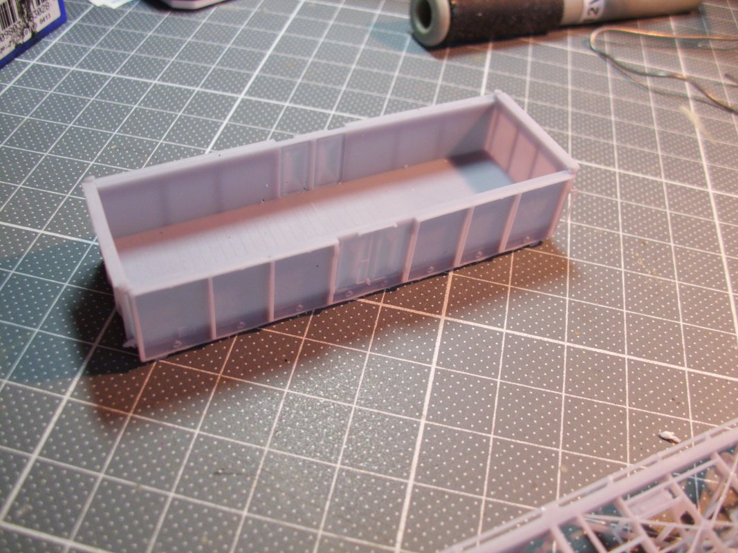

nun zum Oberteil

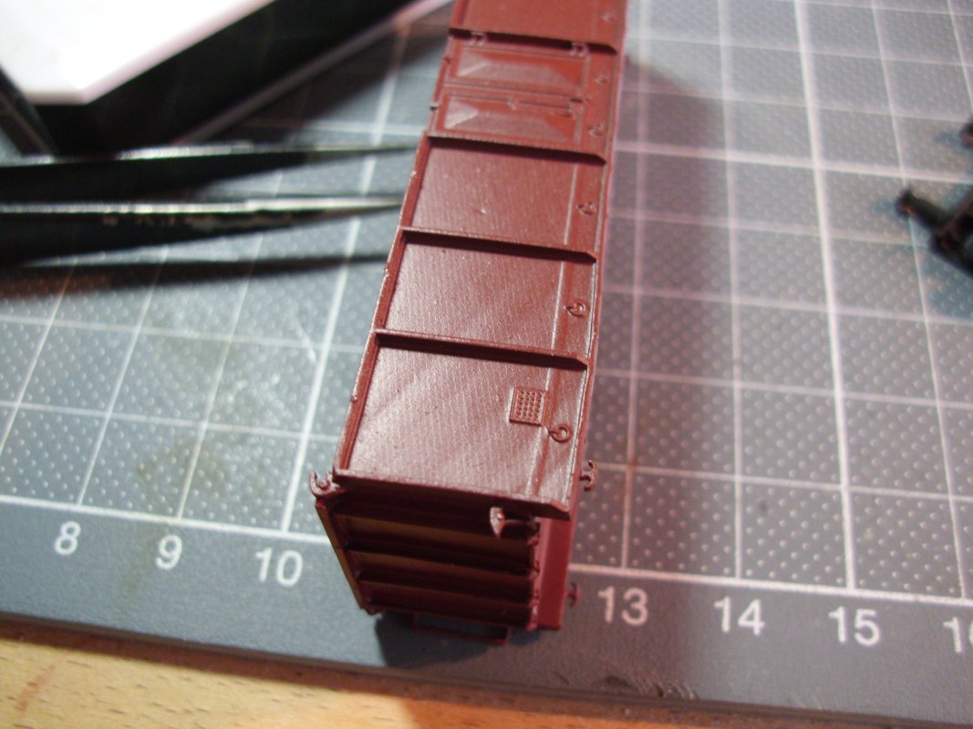

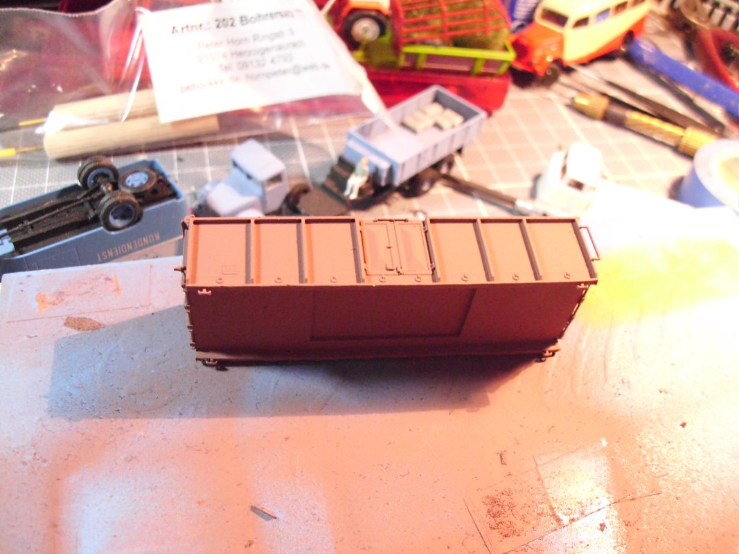

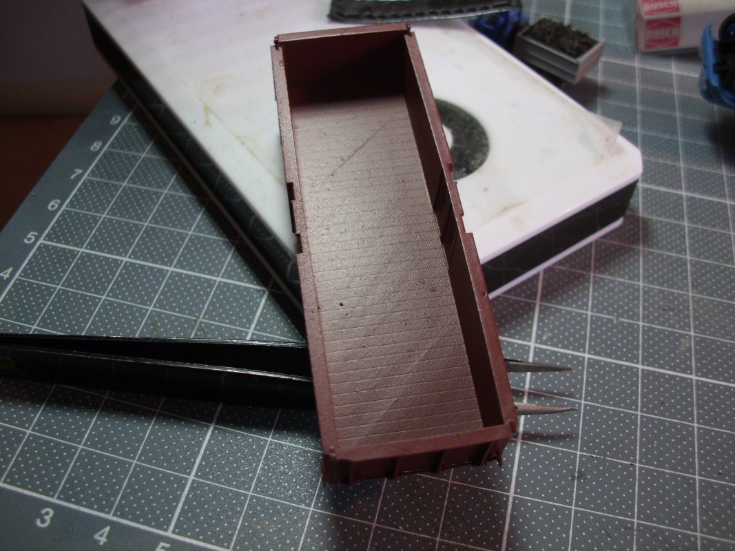

nach der ersten Lackschicht zeigten sich deutliche Druckstufen--im Innenbereich ist das nicht so schlimm da kommt eh noch ein Ladeguteinsatz rein

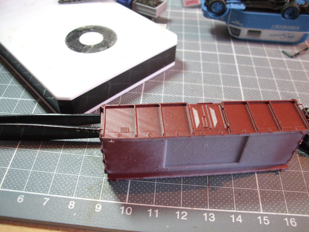

die feine Treppchenstruktur ist 3D Druck typisch was mich aber mehr störte waren die deutlich sichtbaren Wellen im linken Teil des Aufbaus
meine Lösung- mit der Airbrush und einer sehr"feuchten" Lackschicht die Unebenheiten faktisch zulaufen zu lassen
also kurz bevor die Lacknasen laufen
leider schmiert man sich dabei einige Details zu (Zettelkasten)
Fazit: schöner neuer Wagen im Bestand ,mit etwas Arbeit

Ein Knick ist an der Unterkante des 1. Seitenwandfeldes zu sehen.
ja da waren auch die Dellen im Aufbau---gekauft wie gesehen -oder auch nicht gesehen
da er noch gealtert wird kann man das als Güterwagentypisch nehmen

Ich hatte die Wagen auch erworben. In Leuna. Die Druckstufen sind mir natürlich ebenfalls aufgefallen. Stören mich persönlich nicht. Aus ein zwei Meter Entfernung sieht man es eh nicht mehr. Zumal sie eh gealtert werden. Insgesamt eine schöne Abwechslung im Wagenpark und die Laufeigenschaften sind auch sehr gut. Ganz klare Empfehlung.
Man könnte den Zettelkasten abschaben und später einen aus Blech aufsetzen oder nach dem ersten Spritzgang maskieren.
