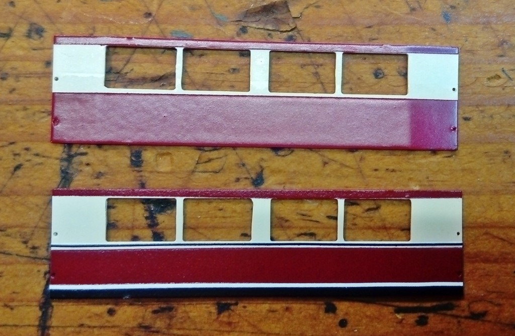

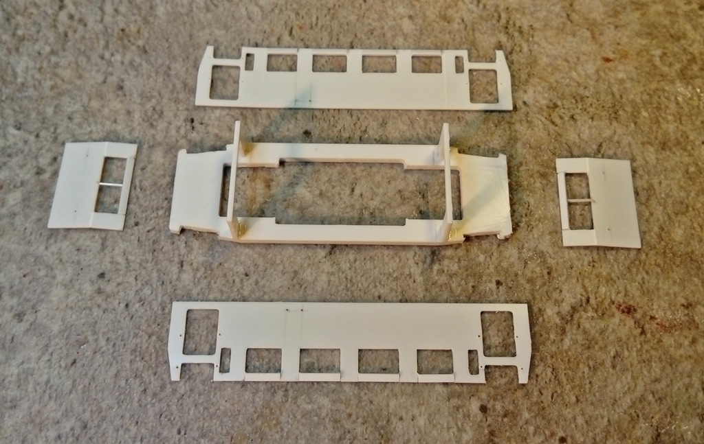

Eigentlich gar nicht so problematisch. Bei allen Teilen die Fensterecken leicht befeilen und die Bohrungen für Griffstangen und Türgriffe nicht vergessen. Ich habe alles in verschiedenen Arbeitsschritten vor dem Zusammenbau einzeln lackiert. Einzelteile lassen sich einfacher abkleben als fertige Gehäusestrukturen. Wenn etwas total daneben gehen sollte, besteht immer noch die Option, sich das Teil neu fräsen zu lassen.
Zur Nachbildung von den Zierlinien bietet sich die Verwendung von Decals (z.B. von TL-Decals) an. Ich weiß, unter den Fenstern ist es nicht ganz richtig. Ein breiterer schwarzer Streifen mit einem mittig aufgeklebten schmalen weißen Streifen wäre korrekt. Wenn man verschiedene Streifen dicht nebeneinander oder übereinander kleben möchte, habe ich nach Trocknung der zuerst aufgebrachten Streifen noch ein wenig farblosen Lack zur Imprägnierung gegen Wasser und somit zur Minimiereung der Gefahr des Anlösens aufgesprüht. Ich hab' probeweise an einem anderen Projekt auch schon den schwarzen Streifen unterhalb des Fensterbandes aus schwarzer Selbstklebefolie, wie sie die Werbefritzen für Schrift nehmen, aufgeklebt und dann den weißen Streifen von TL drüber, geht ebenfalls.

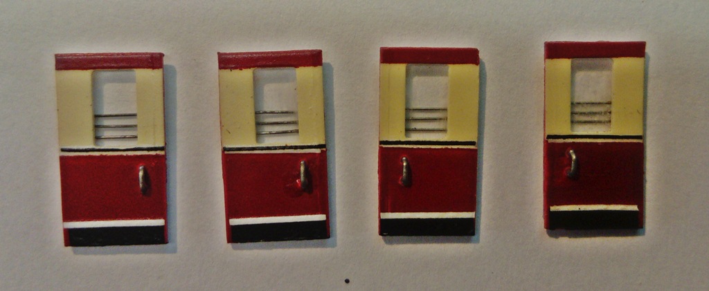

Da die Türen ja Schiebetüren darstellen und somit von innen hinterklebt werden, müssen die Zierlinien um die äußeren Kanten der Seitenwände herum geführt werden. Griffstangen kommen selbstverständlich nach den Zierlinien dran. Diese Griffstangen dürfen hinten nicht überstehen, da sonst die Türen nicht plan anliegen können.

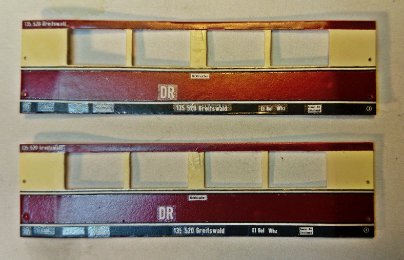

Weitere Decals aufbringen und mit mattem Klarlack überlackieren.

Den unteren Bereich der Rückseite schwarz färben, da hier die Seitenwand nach der Montage ja weit nach unten über den Rahmen reicht.
Die Fenster von innen einkleben. Fertig ist die Seitenwand:

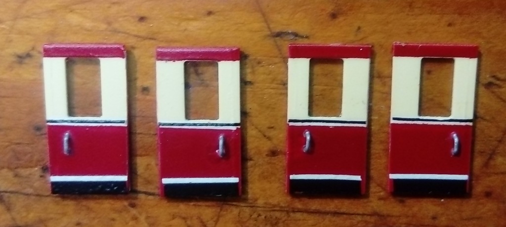

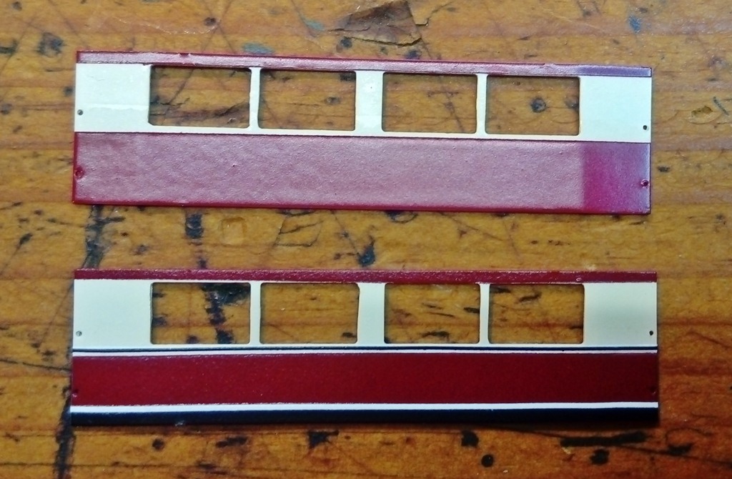

Bei den Türen sind die Arbeitsschritte ähnlich. Nach Montage der Fensterscheiben werden noch die 3 Schutzstangen in jede Tür eingeklebt.
