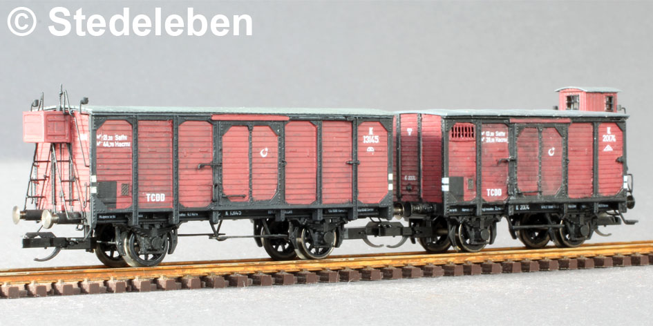

Ich würde sauber abkleben und dann die Profile mit der Airbrush schwarz machen. Das habe ich >> bei dem Wagen << auch gemacht. Ist eine Geduldsprobe, aber man hat dann saubere Trennkanten.
Grüße Bernd
Du kannst zum Färben der Profile auch einen Streifen Moosgummi als Stempel verwenden: Den Streifen in die dünn auf ein Stück Papier gepinselte Farbe legen und dann über dem Profil "abrollen" oder bei kurzen Stücken einfach glatt auflegen. Fehlt irgendwo dann Farbe, läßt sich das wiederholen.
Ich gebe aber zu, daß ich selbst oft zu faul bin und lieber ruck-zuck freihändig mit einem billigen Schulmalpinsel arbeite. Das sieht danach so aus wie bei diesen lustigen G-Wagen der Türkischen Staatsbahn von ca. 1924.

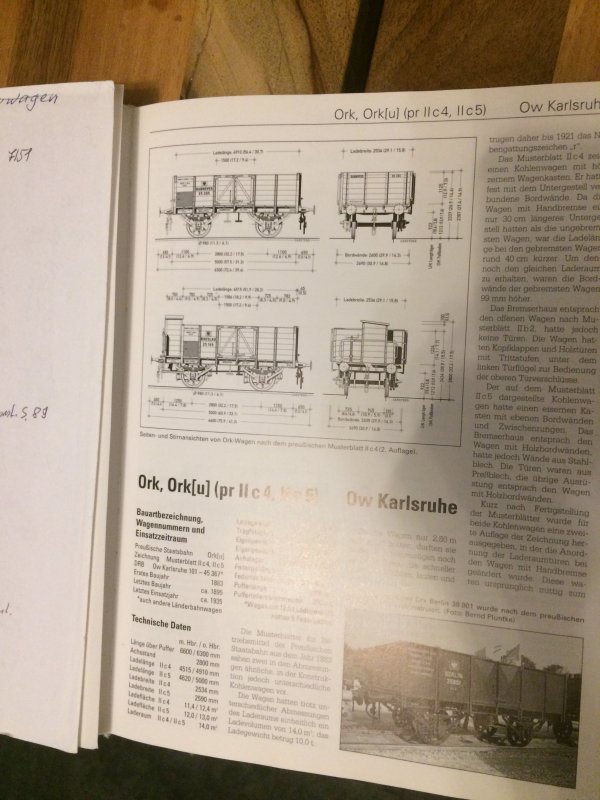

gibts irgendwo eine Zeichnung oder ein Foto von dem Wagen
gruß FB.
Habe leider nur das schnell gefunden
beim vergrößern kannst du die Maße auch lesen
Hoffe es hilft
Michi MiMiMa
danke das hilft weiter
-das Buch haben wir im Verein-----nur noch 650km bis hin
