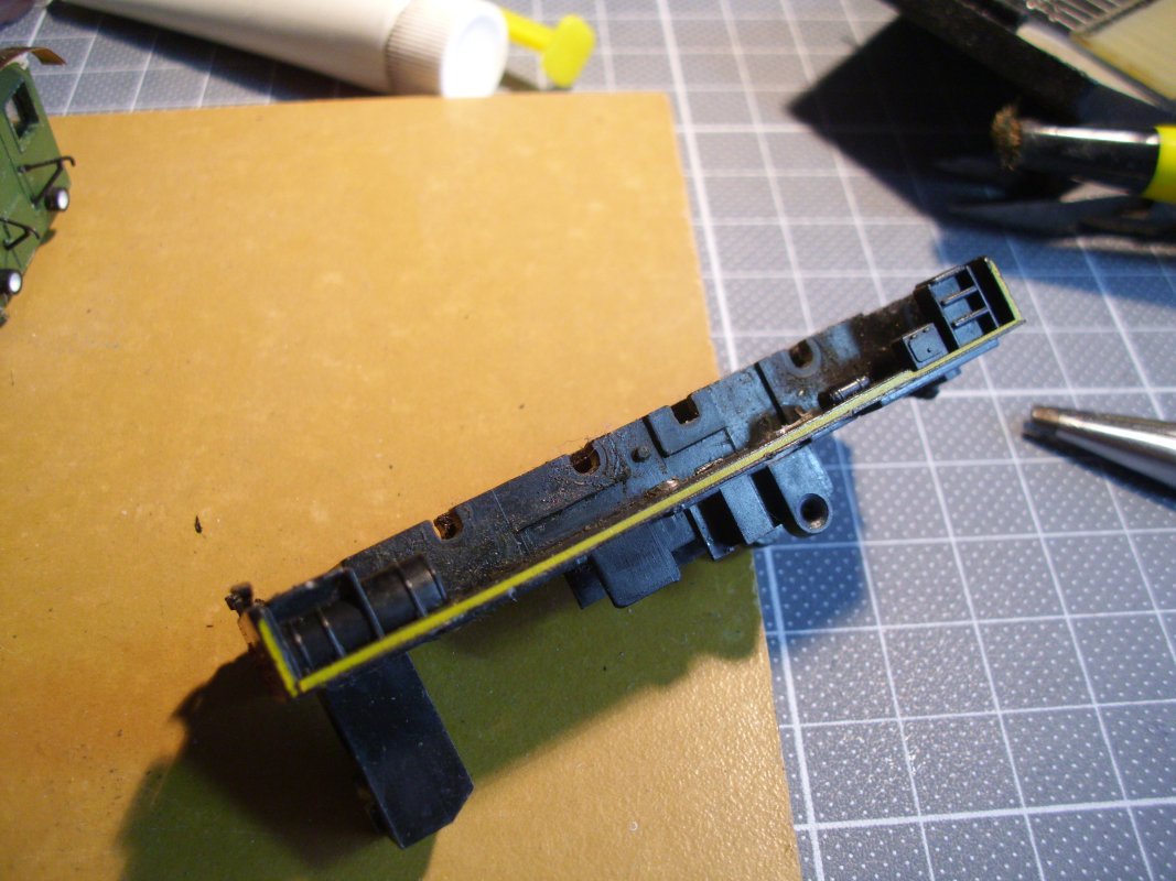

erster Kandidat ist eine gelbe 103
-sie sieht noch ganz gut aus--der schwarze Rahmen hatte weisse Ausblühungen--wahrscheinlich vom Sekundenkleber
und das Oberteil die bekannte Krankheit--abgebrochene Rastnasen
das lässt sich relativ einfach reparieren
man benötigt einen Blechstreifen(zb. von Ätzplatinen)
der wird am Ende um 90 Grad abgewinkelt-der Steg darf nicht Länger als 0,5mm werden
und anschließend mit einem warmen Lötkolben in den abgebrochenen Steg eingedrückt
----0,5 mm damit man das >Blech nicht durch das Gehäuse drückt.
--Test mit einem leeren Fahrgestell

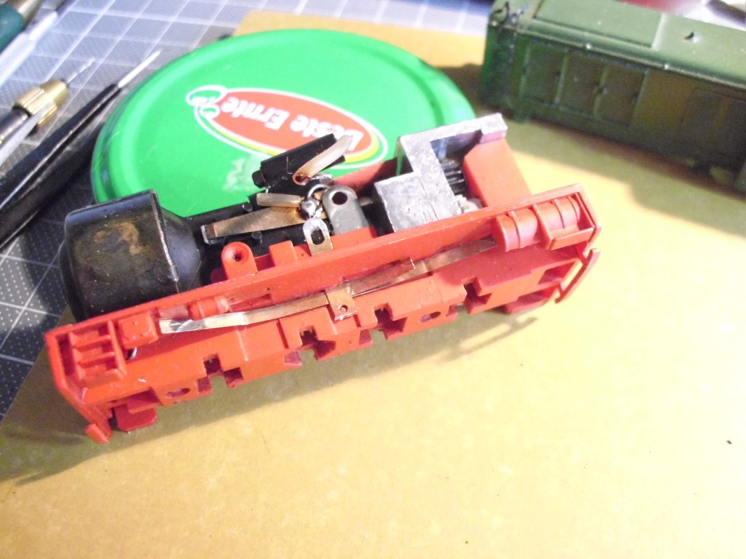

nun der Antrieb
erst mal schauen was an Ersatzteilen da ist
Puffer fehlen meistens,die Linsenkopfschrauben von der Bodenplatte sind auch gerne mal weg wie auch die Kuppelbolzen
beim Ausbau der Schneckenwelle muss das Niederhalteblech wieder gerade gebogen werden ,die brechen dabei gerne mal.
also--Teile beschaffen
als nächstes wird der Antrieb komplett zerlegt
die Achslager im Rahmen sehen noch sehr gut aus somit steht dem Neuaufbau nichts mehr im Weg
der Rahmen bekam eine Dusche mit schwarz matt
vor Wiederaufbau wurde die zwei Muttern im Rahmen mit Sekundenkleber gesichert-wer schon mal eine Bodenplatte mit einer sich mitdrehenden Mutter abbauen wollte weiß warum.
nachdem das Getriebe wieder drin ist folgt ein längerer Probelauf
-abschmieren nicht vergessen--Öl in die Wellenlager--ist die Kugel noch drin?-Fett an die Zahnräder
danach kommen die Stromabnehmerbleche wieder rein
und die Radsätze können eingesetzt werden
hier gilt dasselbe
Öl in die Achslager,Fett auf die Zahnkränze-ich benutze das Modellbahnöl von Fleischmann und das Fett von Roco
nach einer längeren Probefahrt (wenn nichts heiss geworden ist und die Räder alle noch richtig stehen)
kommen die Kuppelstangen wieder dran und das Gehäuse wird mit den Blechstreifen am Rahmen befestigt.

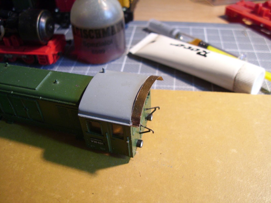

daneben lauert schon der nächste Kandidat-mit dem abgebrochenen Dach muss ich erst mal sehen-entweder es kommt komplett weg-damit sich im Spielzeugland keiner die Fingerchen aufschlitzt oder ich bau ein neues aus Blech

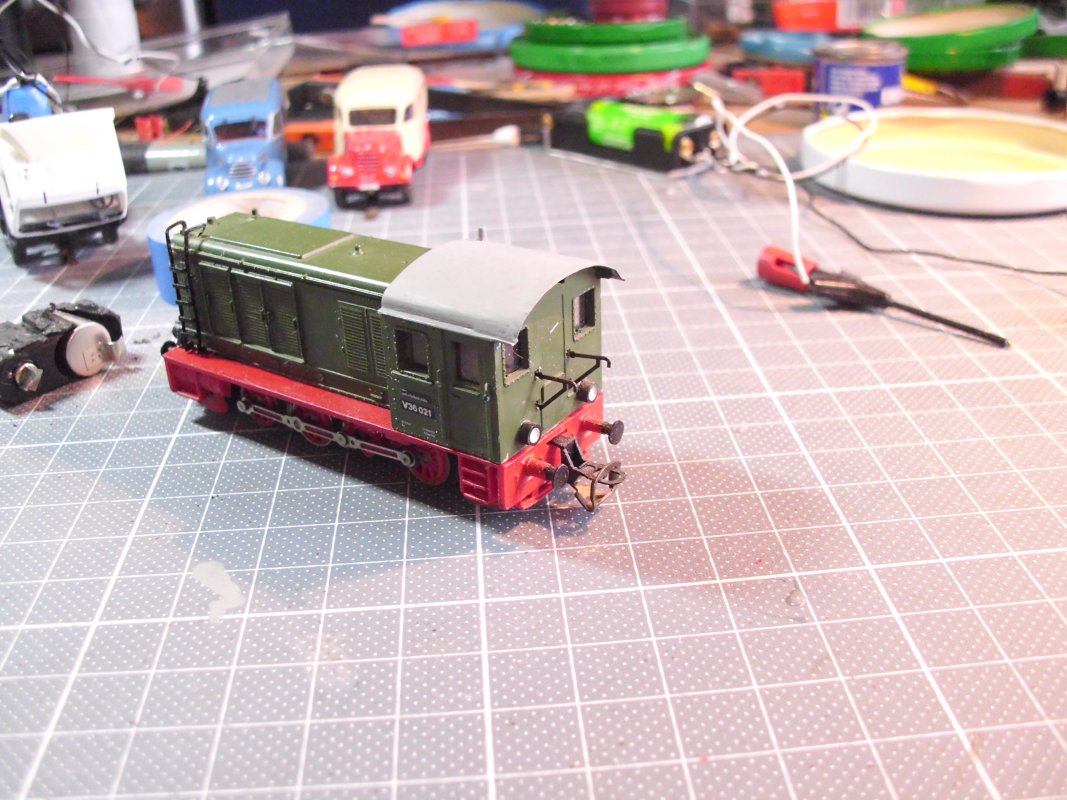

Recycling V36 die 2te
hier erst mal das vorläufige Endergebnis 9 von 12 sind wieder in Betrieb und werden in kürze zurück gehen
2 Wackelkandidaten und ein hoffnungsloser Fall
die sieht ohne das abgefressene Vordach etwas komisch aus
der erste Versuch aus Blech ein neues Dach zu bauen-wenn das was geworden ist gibts hier dann Bilder-kann aber dauern das Blech wird stückchenweise herumgebogen
das ist der hoffnungslose Kandidat-die Achslager sind völlig eingelaufen-und Tschüß-
und so sieht das Flusenmonster nach dem Neuaufbau aus-die Teerähnliche Schmiere war sogar gegen Waschbenzin immun-der ganze Dreck musste von Hand
abgekratzt werden-die Rädsätze sind noch in arbeit.

Nachtrag:
so sieht die mit dem abgefressenen Dach jetzt aus
und ab ins Spiezeugland
