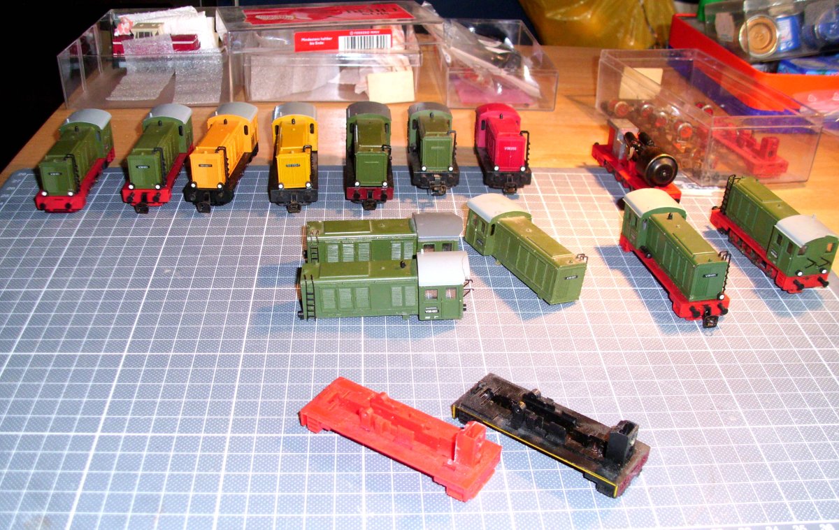

aus unserem Verein ist mir mal wieder eine Kiste mit Loks zugelaufen
da war alles dabei--von Schachtelbahners Liebling über Teppichbahners Flusengrab bis hin zum Schlachtross aus dem Kinderzimmer
schaun mer mal was wir daraus noch machen können
Ziel ist es so viel wie möglich zu erhalten und wieder zum laufen zu bringen

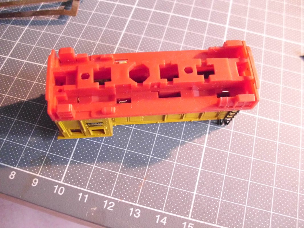

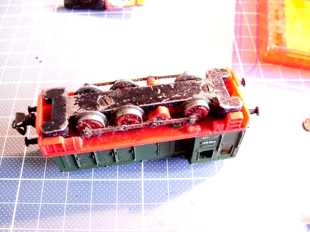

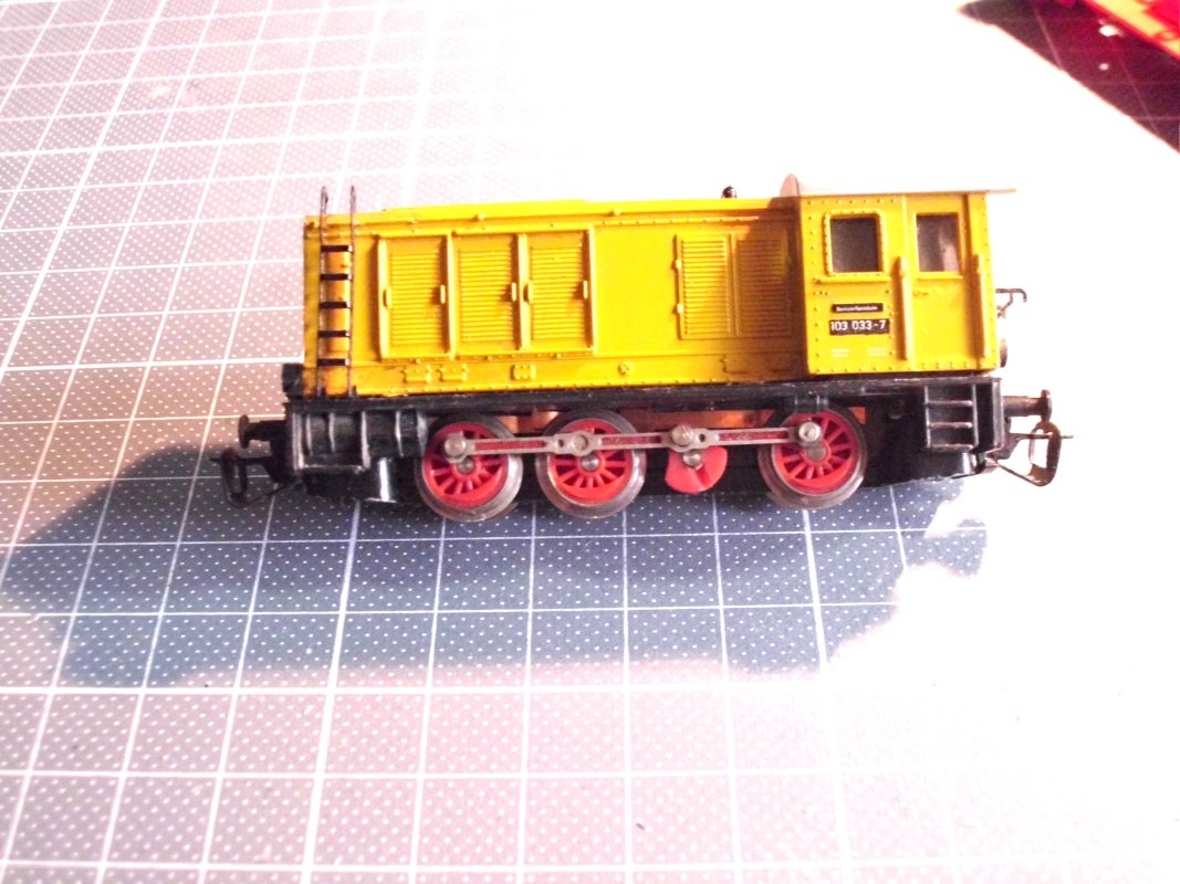

erster Kandidat ist eine gelbe 103

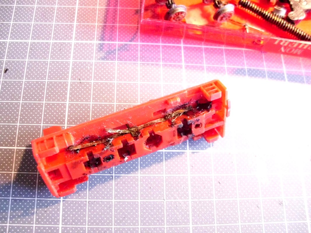

-sie sieht noch ganz gut aus--der schwarze Rahmen hatte weisse Ausblühungen--wahrscheinlich vom Sekundenkleber

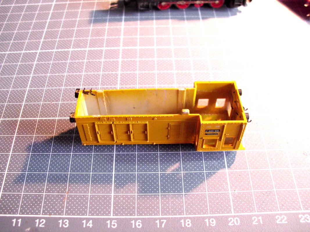

und das Oberteil die bekannte Krankheit--abgebrochene Rastnasen

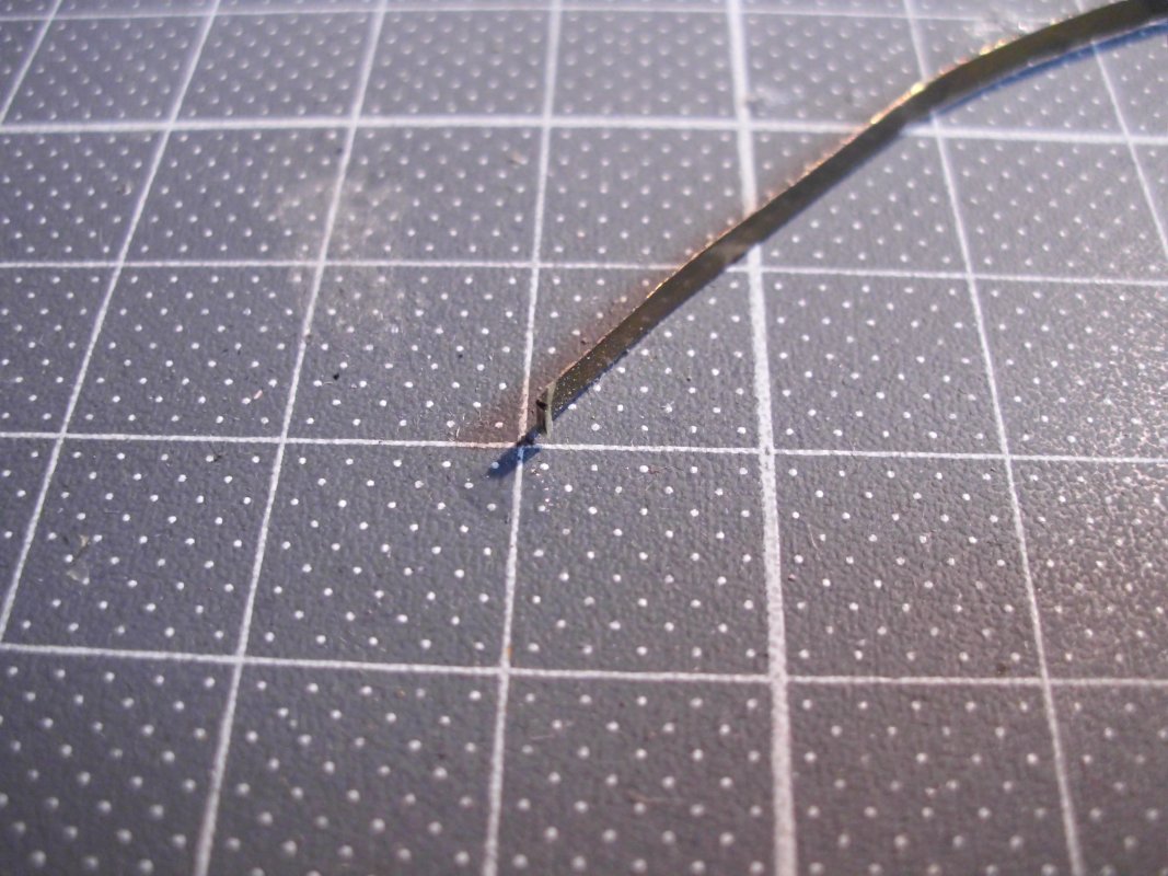

das lässt sich relativ einfach reparieren

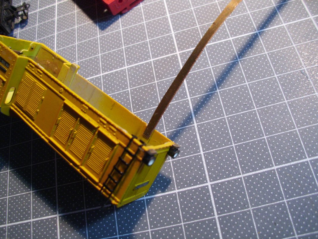

man benötigt einen Blechstreifen(zb. von Ätzplatinen)
der wird am Ende um 90 Grad abgewinkelt-der Steg darf nicht Länger als 0,5mm werden
und anschließend mit einem warmen Lötkolben in den abgebrochenen Steg eingedrückt
----0,5 mm damit man das >Blech nicht durch das Gehäuse drückt.
--Test mit einem leeren Fahrgestell

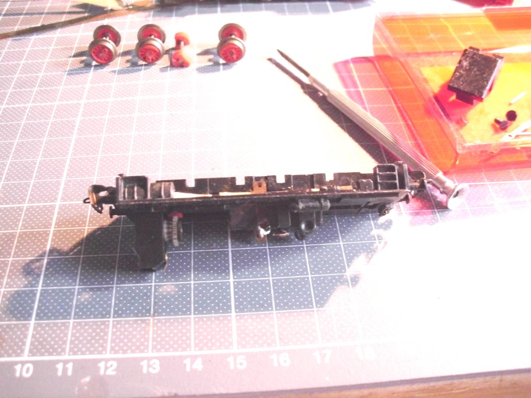

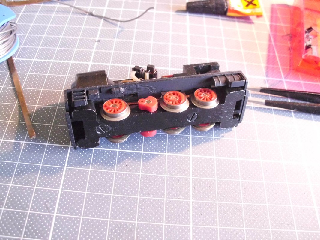

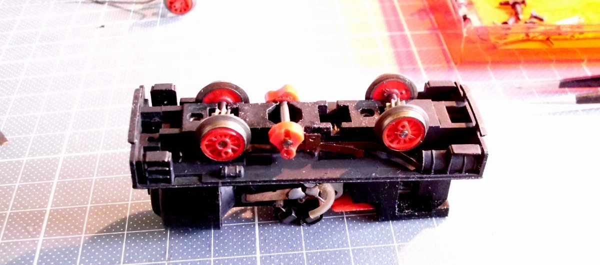

nun der Antrieb
erst mal schauen was an Ersatzteilen da ist

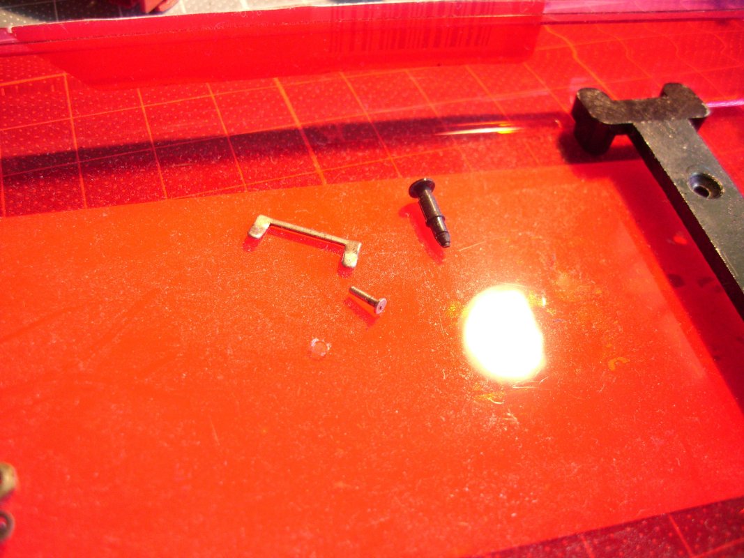

Puffer fehlen meistens,die Linsenkopfschrauben von der Bodenplatte sind auch gerne mal weg wie auch die Kuppelbolzen

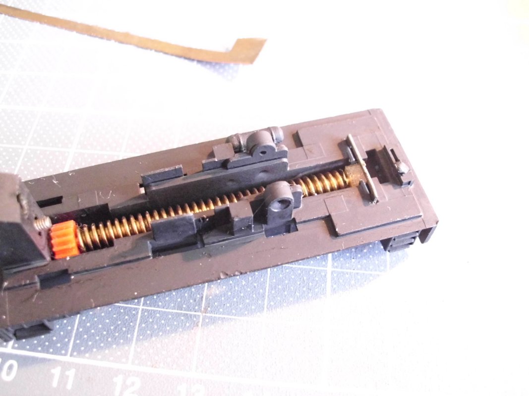

beim Ausbau der Schneckenwelle muss das Niederhalteblech wieder gerade gebogen werden ,die brechen dabei gerne mal.
also--Teile beschaffen

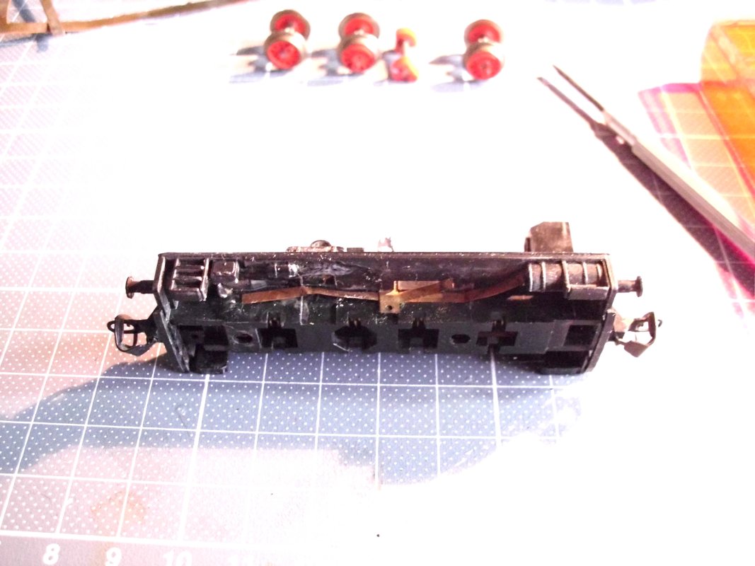

als nächstes wird der Antrieb komplett zerlegt
die Achslager im Rahmen sehen noch sehr gut aus somit steht dem Neuaufbau nichts mehr im Weg

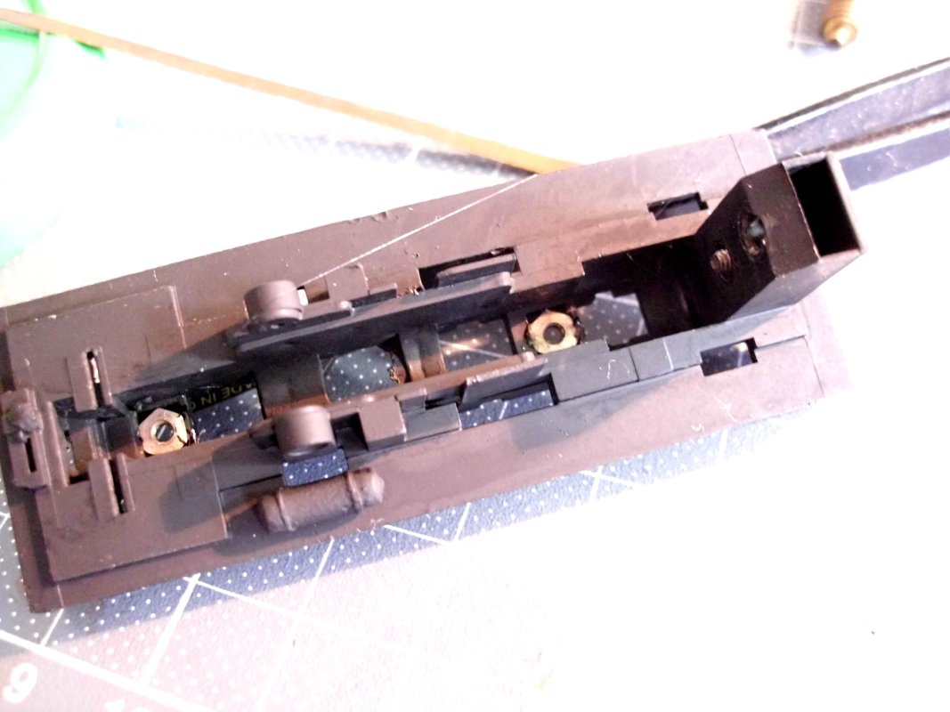

der Rahmen bekam eine Dusche mit schwarz matt
vor Wiederaufbau wurde die zwei Muttern im Rahmen mit Sekundenkleber gesichert-wer schon mal eine Bodenplatte mit einer sich mitdrehenden Mutter abbauen wollte weiß warum.
nachdem das Getriebe wieder drin ist folgt ein längerer Probelauf
-abschmieren nicht vergessen--Öl in die Wellenlager--ist die Kugel noch drin?-Fett an die Zahnräder
danach kommen die Stromabnehmerbleche wieder rein
und die Radsätze können eingesetzt werden
hier gilt dasselbe
Öl in die Achslager,Fett auf die Zahnkränze-ich benutze das Modellbahnöl von Fleischmann und das Fett von Roco

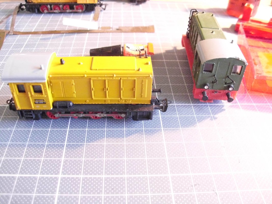

daneben lauert schon der nächste Kandidat-mit dem abgebrochenen Dach muss ich erst mal sehen-entweder es kommt komplett weg-damit sich im Spielzeugland keiner die Fingerchen aufschlitzt oder ich bau ein neues aus Blech
auf jeden Fall muss das Flusengrab komplett zerlegt werden
so ab damit ins Waschbenzin und Schluß für heute

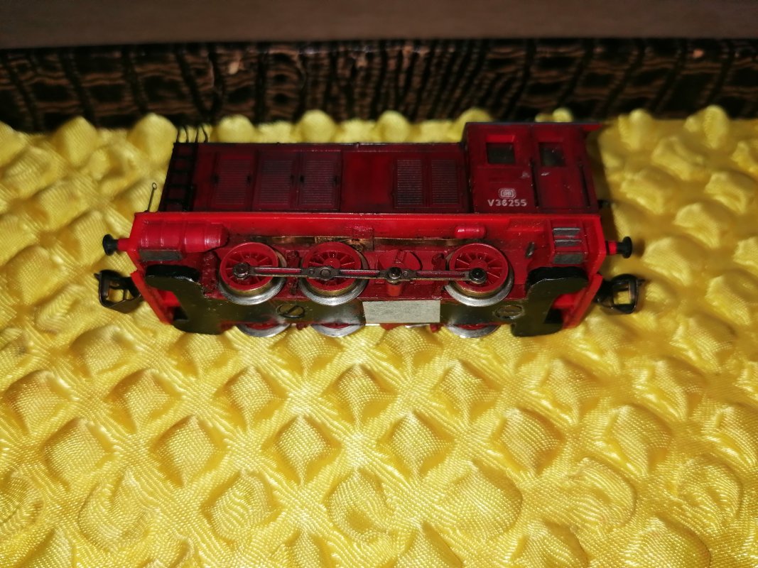

Habe auch noch einige laufen, leider fehlt mir bei 1er der Bolzen von Treibstange zum Ausgleichgewicht. Liegt im nimmer Wiedersehen auf der Anlage. Mal sehen wo ich so was bekomme! Habe aber dafür meine Kö- BR 100 offenes Führerhaus v. Arnold bekommen, sieht gut aus. Schönen Abend noch.
die Kuppelbolzen für das Gestänge sollte bei Tillig noch zu bekommen sein--die wurden in viele Modelle verbaut-
die Einsteckpuffer und die Linsenkopfschrauben dürften auch kein Problem sein
bei den Niederhalteblech und anderen Ersatzteile dürfte es langsam eng werden
In schlimmstem Fall kann man die Bolzen aus kleinen Nägel einfach herstellen. Den Kopf kann man in Bohrmaschine einfach auf Mass feilen.

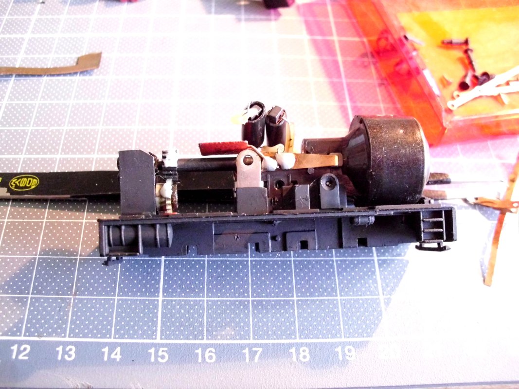

muss man eigentlich beim kompletten auseinanderbauen,
wie bei diesem Bild oben, die zwei Teile ablöten oder kann man die Lok auch so auseinandernehmen?
VG Adrian
Hallo
die zwei Drahtenden von den Stromabnehmerblechen rechts und links ablöten
nach dem der Kerbstift herausgedrückt ist lässt sich der Motor einfach herausnehmen
die Lage der Drosselspulen beachten sonst passt später das Oberteil nicht
Ah, okay danke
Und was machen diese Drosselspulen und für was ist das rote dünne Plättchen, was beide Pole verbindet?
das ist ein Kondensator-das ganze dient zur Funkentstörung-
sonst hört man die Lok im Radio schnarren
