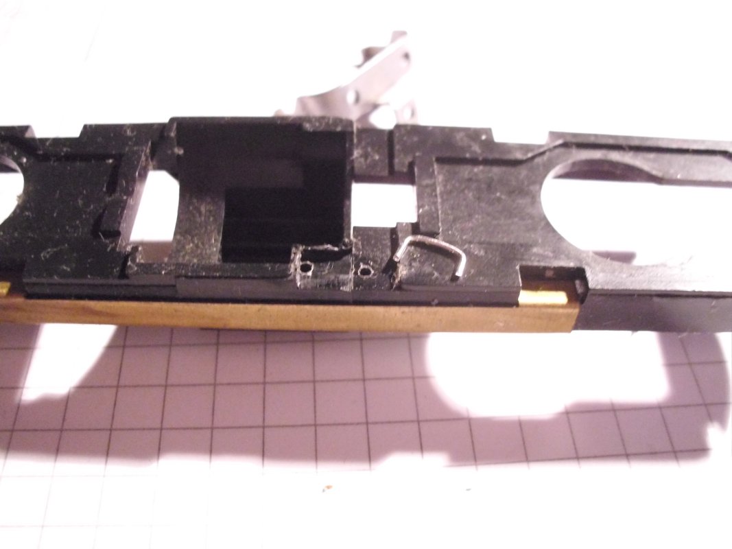

das mit den abgebrochenen Nasen am Rahmen ist eine einfache Sache
die Reste der Halterung abschneiden
und durch einen U Förmigen Drahtbügel ersetzen--wenn beide Seiten defekt die Bügel etwas schräg stellen damit der
Bügel besser eingefädelt werden kann
-ist nur provisorisch gesteckt-wenns passt mit Sekundenkleber einsetzen
die Drahtenden dürfen nicht zu lang sein-unten drunter ist die Leiterbahn-da kann es Kurzschluß geben
Die schraube die das Gehäuse hält sollte eigentlich ganz leicht rein und rauszudrehen sein-es sei denn irgendjemand hat sie mal schief eingesetzt und dann mit Gewalt festgedreht -da geben dann auch die Plastehalterungen für den Bügel nach
zu den Bohrungen: bei beiden defekten Halterungen die ersten beiden Bohrungen in Richtung Drehgestell so setzen das der Bügel gerade noch vorbeikommt-die Bohrungen zum Motor dann ca 1mm weiter nach aussen setzen so das die Haltenasen des Bügels unter die Drahthaken greift.
