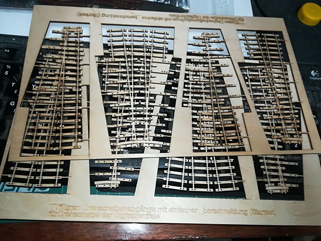

1. den Paketinhalt
2. die Weichenbausätze

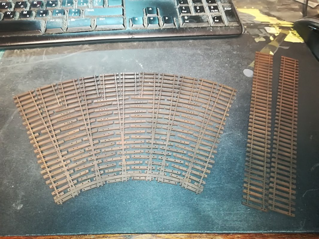

3. die verwendeten Werkzeuge und eine Fertige Weiche
