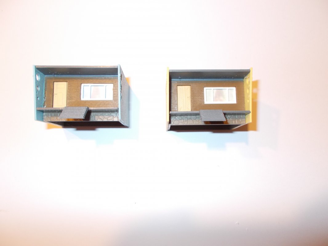

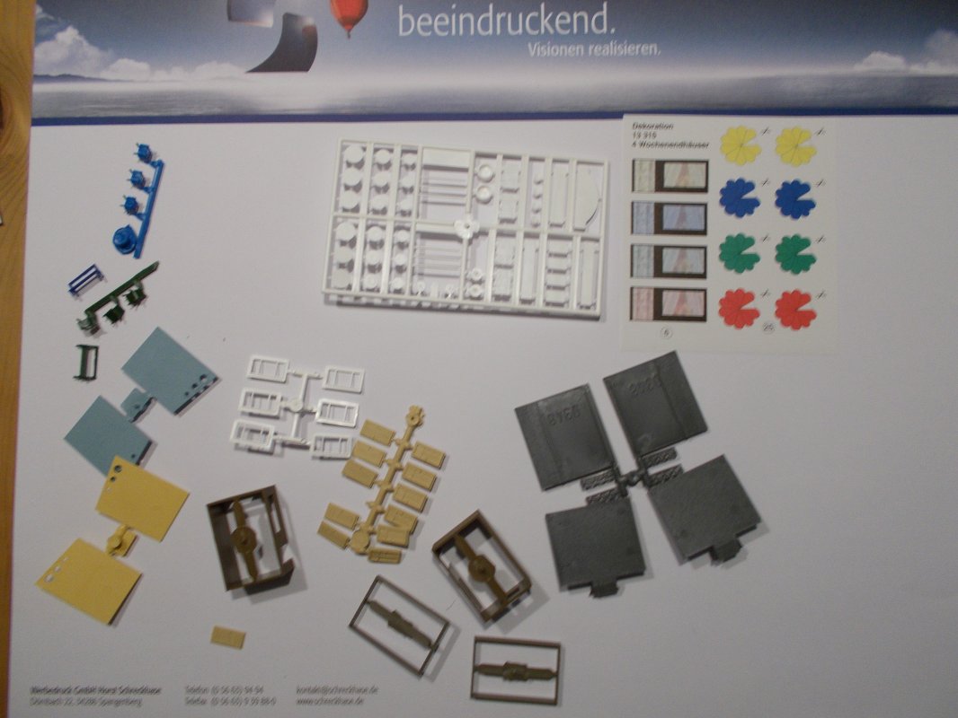

Auf dem Streckenmodul soll eine Gartensiedlung entstehen. Dazu habe ich diverse Gebäudebausätze gekauft. Da ich seit Jahrzehnten nicht mehr gebastelt hatte, fing ich mit den kleinsten und einfachsten Gebäuden an - den Wochenendhäusern von Auhagen. Die Häuschen sind noch nicht ganz vollendet. Weil sie bei der geplanten Alterung stören würden, sind die Geländer noch nicht montiert.

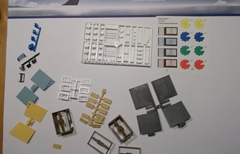

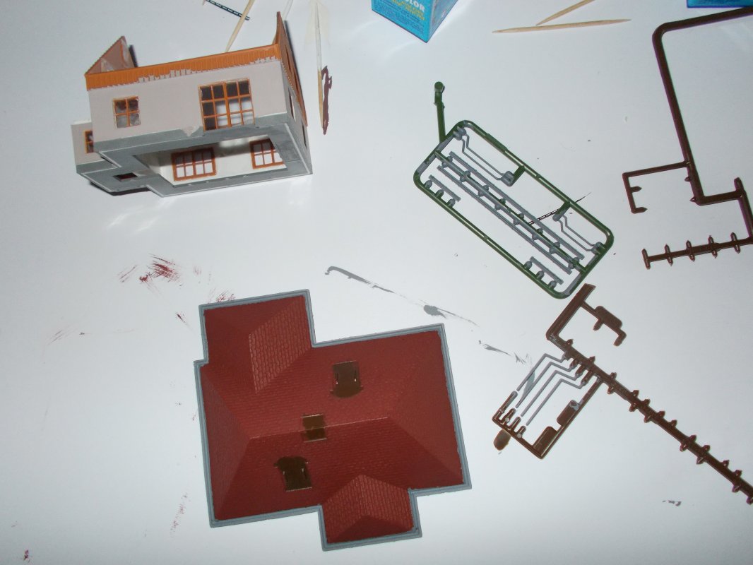

Als nächstes habe ich mit dem Bungalow "Göhren" von Vollmer begonnen. Dieser Bausatz ist etwas einfach gehalten - es gibt nur Spritzteile in zwei Farben und das Dach ist ein Teil inklusive Regenrinne. Die "Inneneinrichtung" paßt nicht in einem Stück in das Gebäude, ich mußte sie zerschneiden. Überrascht hat mich die Ziegelstruktur der weißen Wände. Auf den Bildern war mir das nicht aufgefallen. Ich habe mich für eine farbliche Umgestaltung entschieden, nachdem das Gebäude fast fertig war.

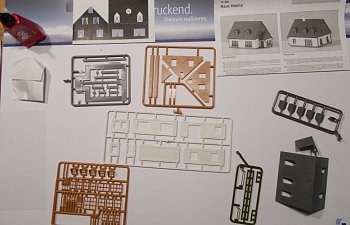

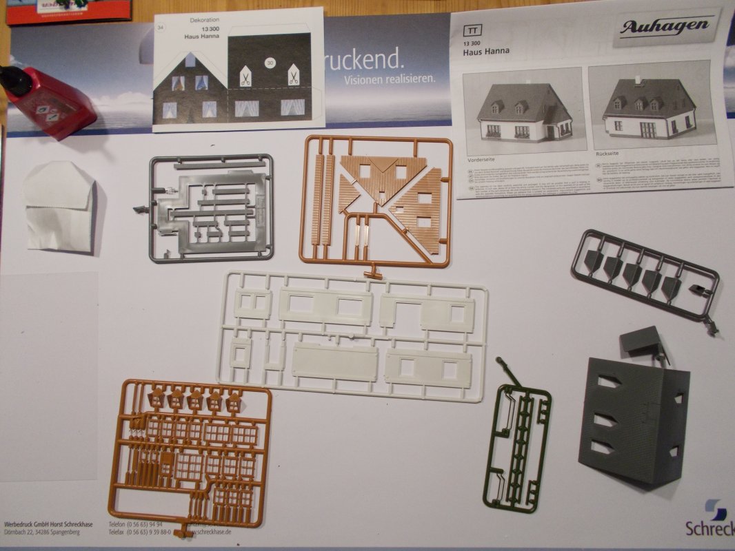

Da ich noch keine Farben hatte, begann ich mit dem Bau des Hauses "Hanna" von Auhagen. Kurz vor der Fertigstellung - nur noch das Dach war aufzusetzen - habe ich entschieden, die Farbgebung ebenfalls zu ändern.

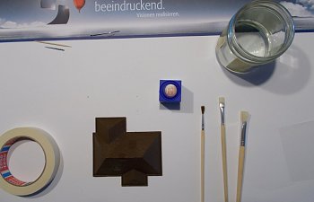

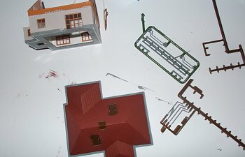

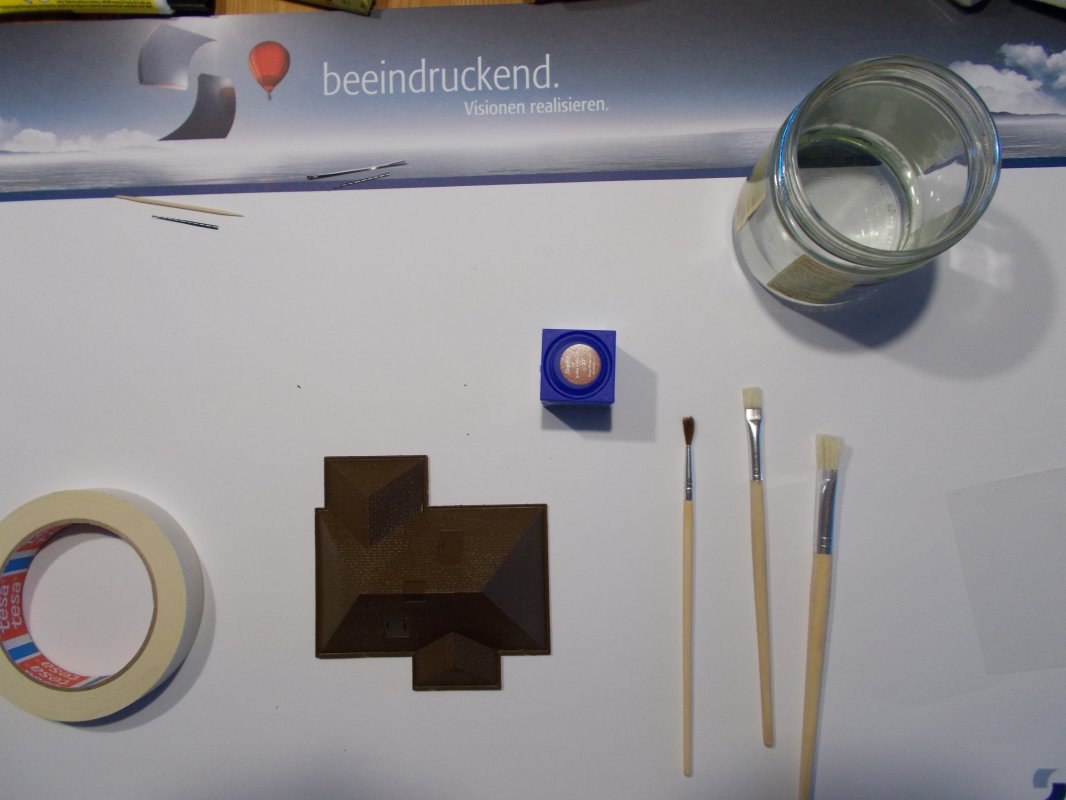

Nachdem ich die Farben und Abklebeband besorgt hatte, konnte es losgehen. Erstes Objekt war das Dach des Bungalows "Göhren". Es sollte Ziegelrot werden - eine schon fertige Farbe. Das Anmalen gestaltete sich relativ leicht. Nach dem Umfärben konnte ich erkennen, das das Dach eigentlich aus Schindeln bestehen sollte, und deshalb Braun die richtigere Farbe gewesen wäre. Die Augen sind halt nicht mehr so gut. Was soll's - Schindeln sind in Erfurt nicht üblich, und auf etwas Entfernung sieht man es nicht. Ich hoffe, eine Alterung wird das noch mehr kaschieren. Beim Bungalow selbst bin ich noch am Schwanken - Ziegelrot oder verputzen.
Als nächstes war vorgesehen, das Haus Hanna von Weiß in einen gräulich-bräunlichen Ton umzufärben. Dummerweise habe ich beim Mischen mit Schwarz begonnen und deshalb beim Aufhellen das meiste Weiß verbraucht. Am Ende habe ich aber den gewünschten Farbton getroffen. Beim Streichen sind einige Seiten schön glatt geworden, jedoch an manchen Stellen sind Pinselstriche zu sehen. Ich weiß nicht, warum. Auf jeden Fall muß ich mir etwas zum Kaschieren Einfallen lassen. Vielleicht bei der noch ausstehenden Alterung. Ärgerlicherweise hat die Farbe die Abklebungen zum Teil unterlaufen.
