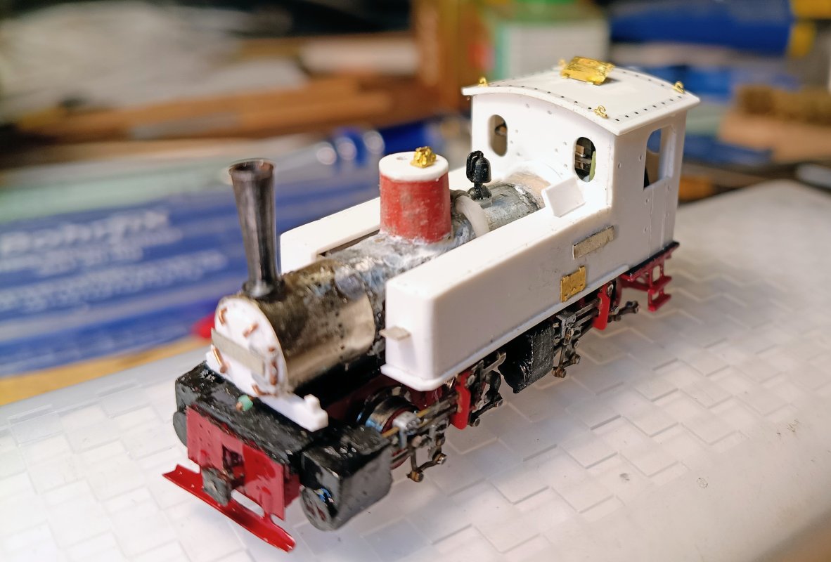

Nach einem Jahr Stillstand bei diesem Lok-Projekt, aber nicht ohne Basteln von Waggons und Modulen, ging es mit der Lenz ii ein wenig weiter.

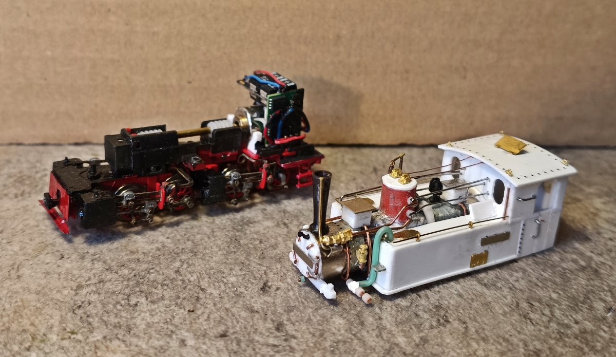

Zuerst wurde ein einfacher Decoder von D&H mit einem Pufferspeicher Puff-N von FichtelBahn eingelötet und getestet, wie sich das Teil verhält. Auch ohne Änderung von Cv-Werten gab es nix zu meckern. Klar, muss die Höchstgeschwindigkeit noch dem Lökchen angepasst werden. Aber Langsamfahrt geht auch so richtig gut. Die Zylinder wurden in ihrer Form dem Vorbild angeglichen und der Kessel grob abgeschliffen. Ihn wollte ich weiter nutzen.

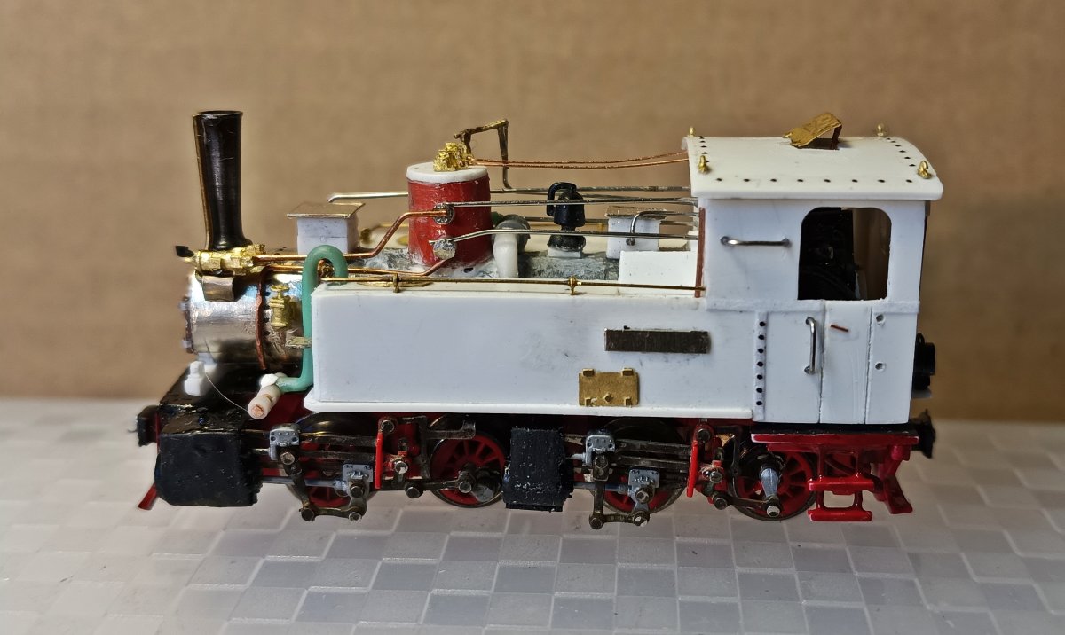

Dann habe ich angefangen, um den Kessel ein Gehäuse drum herum zu konstruieren. Führerhaus Vorder- und Rückwand sowie die Seitenteile mit den Wasserkästen habe ich mir aus 0,5 mm dicken Polystyrol fräsen lassen. Die Teile lagen schon eine Weile bei mir. Auf diesem Bild ist alles nur gesteckt. Noch wirkt die Lok sehr nackig :rolleyes:
Ein paar Stunden später war alles miteinander verbunden. Das Gehäuse ist mit zwei Schrauben mit dem Rahmen verschraubt und lässt sich nach Lösen der Schrauben in einem Stück nach oben abnehmen. So mag ich das. Gewichte haben in den Wasserkästen Platz gefunden, die vorderen Lampen wurden aufgesteckt und die ersten Einsätze mit einem Güterzug sind schon mal erfolgt. Was nützt der schönste Hut, wenn das Fahrgestell zickig ist? Doch alles funktioniert, wie ich es mir vorgestellt habe. Nun kommen die ganzen Details an die Reihe...
Übrigens wurde die 99 5621 im Modelleisenbahner 2/1981 als Lokfoto des Monats vorgestellt. Das war die zweite Zeitschrift vom ME, die ich damals noch ohne Abo als Dreizehnjähriger in die Finger bekam. Die Fotos dieser Schmalspurlok haben es mir irgendwie angetan. Jahrzehnte später dann die Realisierung als TTm-Modell!

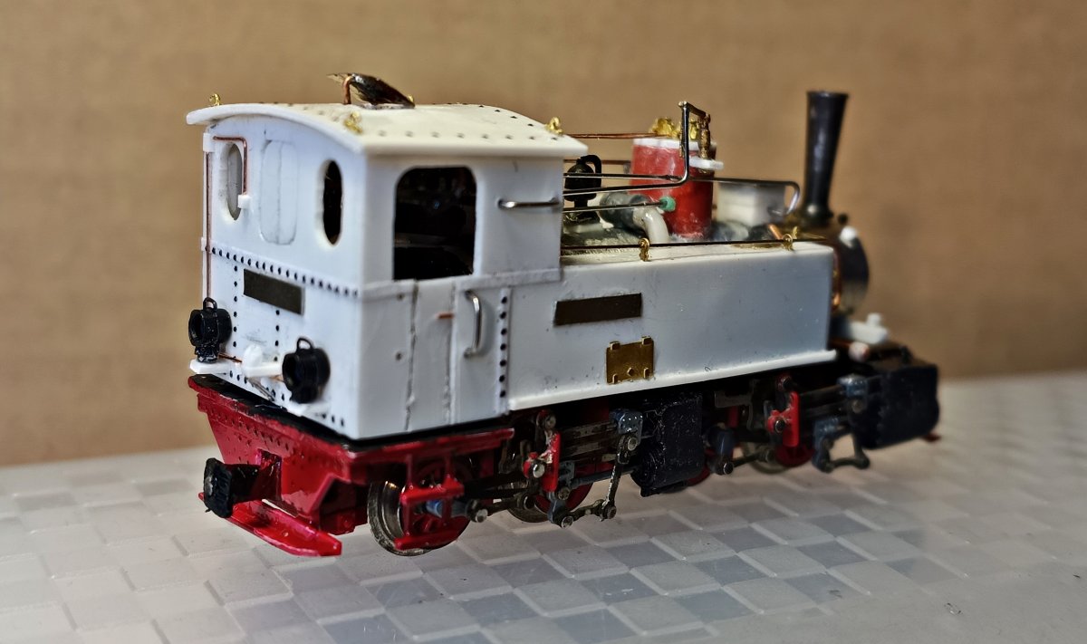

Update 11.01.2026

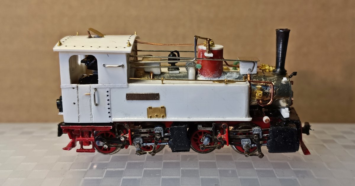

Das Gehäuse entstand komplett durch Kleben verschiedener Ausgangsstoffe. Kunststoffteile (ja, mir liegt dieser Werkstoff), Metall, Messingguss, Drähte verschiedener Durchmesser usw. Dabei habe ich zuerst den Kessel bestückt, von der Mitte immer weiter nach außen gearbeitet. So kommt man an alles einigermaßen gut heran. Das Führerhaus wurde erst ganz zum Schluss mit den Details versehen. Schließlich muss man während des Bastelns ja irgendwo gefahrlos anfassen. Das Führerhaus erschien mir beim Vergleich mit der Zeichnung zu hoch. Also habe ich dort noch gut einen Millimeter abgefeilt. Die hinteren Griffe am Führerhausaufstieg habe ich erst nach den Decals angebracht. Da geht es recht eng zu.
IMG_20260103_212113789~2.jpg IMG_20260109_130122604.jpg IMG_20260109_130132548.jpg IMG_20260109_130147964.jpg
Das Gehäuse ist ein separates Teil. Das erleichtert die Sache ungemein.

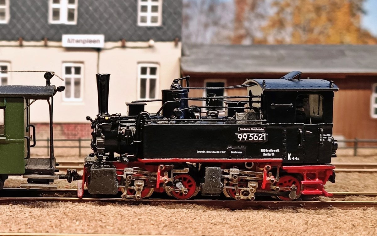

Die abschließenden Arbeiten kann man wie folgt beschreiben: schwarze Farbe, rote Streifen mit dem Pinsel absetzen, Decals, Decalsofter, farbloser Mattlack (er glänzt mir eigentlich noch zu sehr), Scheiben mit Microkristalklear, Kohlenstückchen - FERTIG! :)
Na ja, ist schon alles sehr fummlig. Die Lok ist etwas mehr als 5 cm lang und damit wesentlich kürzer als die IV K. Kompromisse bin ich bei der Darstellung der Verschraubungen und Niete am Führerhaus eingegangen. Für alles reicht der Platz nicht...

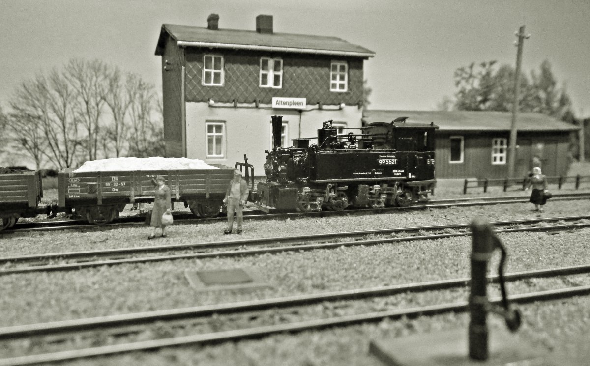

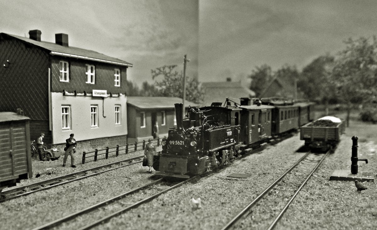

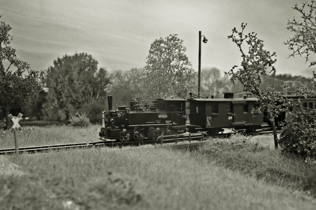

Einsatzfotos habe ich in und um Altenpleen gemacht. Wie damals meist üblich in schwarz-weiß.

Wer sich fragt, was das für eine Lok ist, das ist die bayrische Mallet BB II / BR 98.7 in N von Minitrix.
