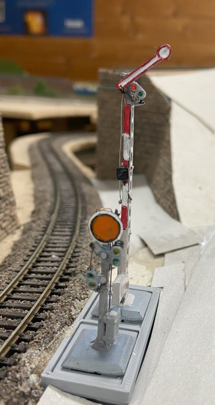

der Bereich unserer Nebenbahn soll u. A. durch Formsignale signalisiert werden.
Nur leider gibt es keine einsetzbaren Signale, die unseren Ansprüchen entsprechen.
Die Viessmann-Signale fallen aufgrund der ständig ausfallenden Antriebe aus. Auch wirken die Signale m.E. wie zu kleine H0-Signale.
Messing-Bausätze von "Grischan" kommen da eher in Betracht. Allerdings sind mir diese für den harten Anlagenbetrieb zu anfällig. (Mechanik Klasse, aber zu filfgran).
So habe ich mich dazu entschlossen zunächst ein Vorsignal und ein Hauptsignal so zu konstruieren, bei dem möglichst alle Teile 3D-gedruckt werden können.
