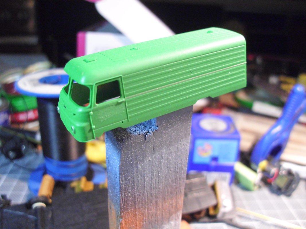

jetzt aber erst mal 1grüner aus der Schachtel gebaut(Minicar 66046)
für den Webutex müssen ein paar Änderungen gemacht werden
der Bausatz ist nicht allzu schwierig--
das Fahrgestell geht recht flott-einzige Schwierigkeit war der Ersatzradkorb--der ist nicht symetrisch -man muss erst die richtige Stellung finden
beim Oberteil sind die Frontblinker das Problem-ich habe das Plasteteil mit den Blinker seperat eingesetzt und nach dem einkleben die Querstrebe entfernt
beim nächsten werden dann auch noch mit dem Edding die Gummifassung dargestellt
das gefummel mit der Inneneinrichtung fällt dann weg und die Blinker stehen dann richtig raus
die Spiegelhalter zerbröselten schon am Spritzling--aus 0,3mm Bronzedraht einen neuen Halter gebogen und erst mal Probehalber in extra gebohrte
Löcher eingesetzt--nach der lackierung wird er endgültig eingesetzt
die eingesetzten Rückleuchten wirken etwas dunkel
-das war eine Fummelei mit dreimal Lampeneinsatz suchen----Pinzette und schnipp--

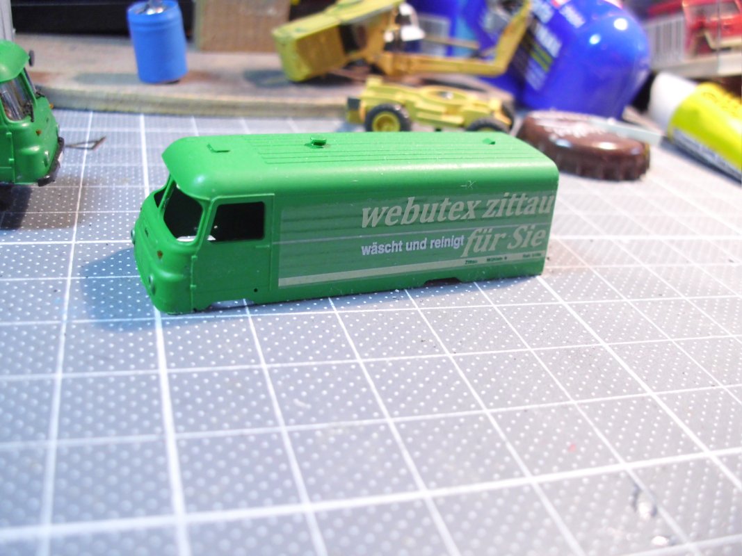

so die ersten Schritte am Modell
die Klappe über dem Tankdeckel fehlt beim Vorbild--also weg damit
die Roburbeschriftung an der Tür ist auch nicht mehr am Vorbild
die Beschriftung ist auch schon da----danke noch mal--
Blinker sind schon drin
und der Aufbau ist schon mit Mattlack vorbereitet
wenn die Decals drauf sind gibts wieder Bilder
und hier mal ein kleiner Zwischenstand
die Tankklappe ist weg-muss noch etwas nachgearbeitet werden und die Decals sind drauf
gerade gesehen-der rechte Blinker ist etwas abgetaucht-mal sehen ob sich das richten lässt.
wenn die Decals noch mit Weichmacher etwas nachbehandelt sind kommt Mattlack drauf und dann ist erst mal Pause für das Oberteil

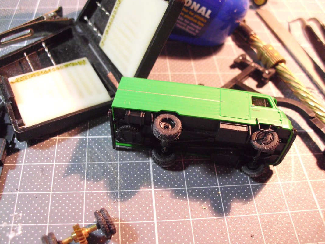

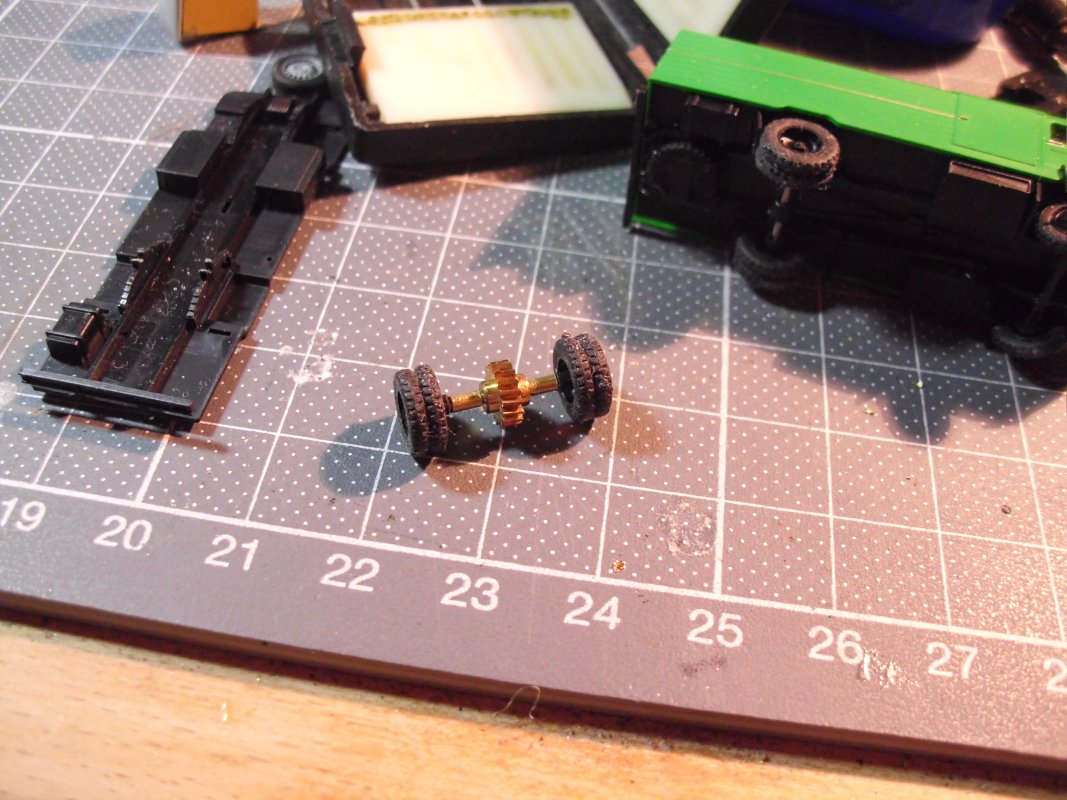

so jetzt gehts erst mal mit dem Fahrgestell weiter
links daneben der Organspender--nur die Antriebsachse-(war mal ein BMW 750i)
die Achse muss auf jeder Seite um 1,2mm gekürzt werde und die Felgen auf
1mm aufgebohrt werden
die Gummireifen werden später mit Fixogum auf den Felgen gesichert
hier hat die Hinterachse schon ihre Lagerbuchsen bekommen
bei der nächsten Anprobe hat sich herausgestellt das die Reifen am Oberteil schleifen--also die Achse wieder auseinander und auf jeder Seite 0,5mm kürzen
-aber heute nicht mehr-
