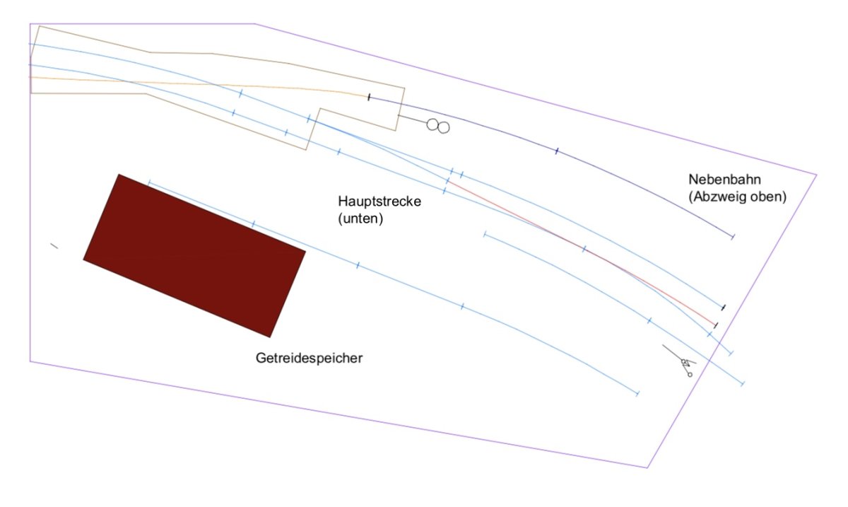

Nachdem der zur Verfügung stehende Platz ausgemacht ist fängt das große Rechnen an. Unter Berücksichtigung verschiedener Parameter kommt ein Höhenunterschied von 70Millimetern zustande.

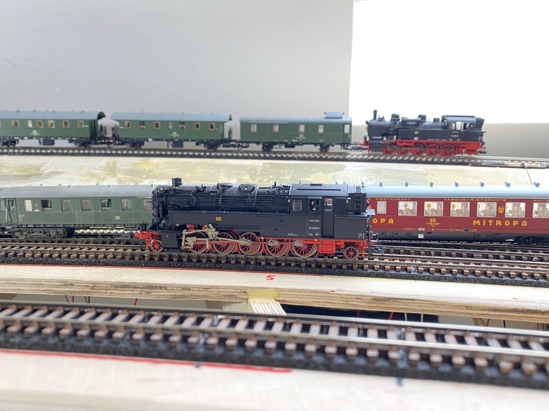

Damit 2,20 Meter lange Züge die 3m lange Rampe befahren können muss gleichzeitig die Hauptstrecke leicht abgesenkt werden.
Es besteht die Illusion, dass die gerade Hauptstrecke überquert wird. Tatsächlich verschwenkt sie und läuft eine Etage tiefer als die Nebenbahn in den Gleiswendel ein.
