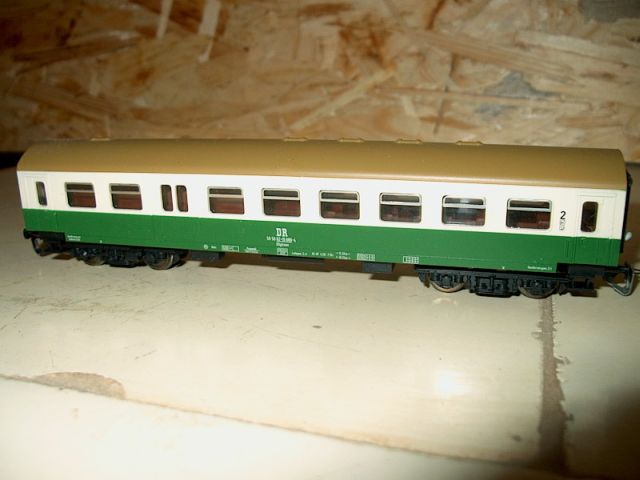

Lieber TT Fruende,
Habe letzte WE in Dortmund der neue Reko Wagen satz von MBS gekauft! Meiner Meinung nach sind die Super!!

H-Transport schrieb:
Hallo!
Kannst Du Fotos einstellen, auf denen man auch etwas erkennt? Sind leider unscharf, zu dunkel und im Format viel zu groß.
Wundersam ist mir die fehlende Nichtraucherkennung des Sitzwagens.

Ich bin ja erstaunt, was manche auf den Fotos alles erkennen. Ich kanns nicht.
Drehstromgenerator mit Kardanwellenantrieb ausgerüstet worden?
Der Drehstromgenerator hatte keine Kardanwelle, sondern saß direkt auf der Achse. Der Gleichstromgenerator hatte die Kardanwelle und war wegen seines Gewichts am Drehgestellrahmen befestigt.
Die Sitzwagen verfügen nach meinem Kenntnisstand über GleichstromliMa mit Kardan und die Halbgepäckwagen sowie Speisewagen über Drehstromlichtmaschinen.
Ziemlich bedauerlich finde ich, dass die Fenstergummies und Teile der Türgummies nicht farbig sind und man dort wieder selbst Hand anlegen muß.
Auch die Halter für die Zuglaufschilder hätte man drucken können.
Die Deckel für die Gleitplattenschmierung über den Drehgestellen fehlen.
Die Dachlüfter sind nur stark vereinfacht wieder gegeben, was möglich ist, zeigen z.B. Kühns Silberlinge.
Die Griffstangen neben den Türen sitzen zu weit nach unten und sind unten auch noch deutlich zu lang. Die Empfindung des Vorbildes der (scheinbar zu) kurzen Griffstangen trifft das Modell so nicht. Auch der Türgriff sitzt zu weit unten (ggf. aus Bedruckungsgründen für den Zierstreifen?).
Dem Gepäckwagen würden quadratische Puffer besser stehen.
Die Drehgestelle sind endlich die lang erhofften Görlitz V. Die einfachen Stangen anstatt den Schäkeln für die Wiegenaufhängung sind für die Rekos richtig (am weitesten verbreitet), schön wären aber noch die mehrheitlich vorhandenen Achslagerdämpfer und eine etwas tiefere Gravur gewesen. Schade, dass die Bleche welche innem im Drehgestell hängen gut sichtbar sind.
Die Treppen an den Türen erfordern wegen des Drehgestellausschlags Kompromisse. Sie reichen beim Vorbild nahezu über die komplette Türbreite und waren für den Reko recht markant. Das man zu den Stirnseiten hin die Treppen ebenfalls horizontal verkürzt hat, ist nicht mit dem Drehgestellausschlag zu begründen.

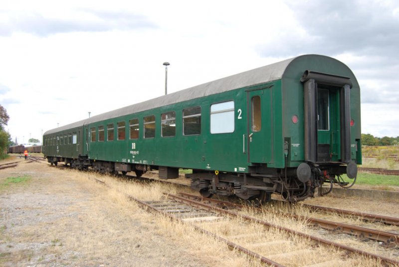

Wenn schon Vorbild-Fotos, dann schiebe ich mal paar nach... Na gut - das hätten mal Bghw werden können und sind aber K-Zug-Wagen (K14) geworden. Fotos vom letzten WE in Salzwedel.
FD851
PS: Ich freu mich schon auf die Umbauerei...

Welche Dinge sind beim Vergleich von Modell- und Vorbildfoto (danke R.P.) besonder auffällig (ohne besondere Reihenfolge):
1) Türgriffe
2) Im Original sind bei den Klappfenstern nur die horizontale Unterteilung zwischen feststehendem und klappbarem Teil silbern erkennbar. Der ganze Rahmen erscheint eindeutig schwarz.
3) Die Türgummis auf der Seite der Griffe sind im Original mit schwarzem Gummi abgedichtet.
4) Die Fenster haben bei weitem keine so deutliche Wulst im Original wie im Modell.
5) Das Dach ist bis zum Wagenende grau im Original.
6) Die Gummiwulstübergänge zwischen den Wagen sind im Modell deutlich zu groß geraten.
7) Der rechte Originalwagen scheint an der Ecke eine Aussparung zu haben.
Das Dach ist ein extra Teil und wurde wohl bei der Formherstellung etwas frei interpretiert. Es hätte über die Stirnwand gestülpt werden müssen (bündig ). Mit etwas Farbe könnte man diesem Manko abhelfen....
Aber einen abschließende Beurteilung ist erst mit dem Kauf möglich.
johannes
Bei einem Vorbildwagen fehlt die Schmierklappe fürs Drehgestell. Sauerei oder Brille putzen?
Deshalb ja der Vorschlag eines Druckes ebenso wie die halter für Wagennummer und Zuglaufschilder.*
Das Bild von R.P. zeigt "etwas" verbastelte Museumswagen. Der rechte Wagen hat auch ein Drehgestell mit Schäkeln und nur einfache Bremsklötze. Beim rechten Drehgestell gab es nie Achslagerdämpfer, beim linken sind diese abgeflext worden. Zudem ist beim rechten die Ecke in der Nische für das Zugheizkabel ausgespart. :fasziniert:
Wer's mag... Da diese an den 1:120-Modellen unmaßstäblich (= zu fett) sind (bei allen Herstellern) finde ich, daß sie im lackierten Zustand zu sehr hervortreten würden.
