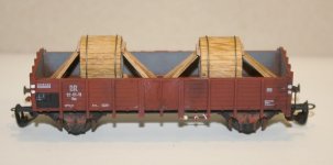

Danke für Tips und Kommentare! Das mit dem "Anstreichen" war nur halb scherzhaft gemeint, in England habe ich aus Ausstellungen sehr gelungene Pinsellackierungen gesehen; Sprühen ist aber wohl "narrensicherer". Das Material des Wagens ist schon wichtig, nicht alle Kunststoffe vertragen sich mit allen Verdünnungen, deswegen habe ich nämlich beschrieben, worum es sich handelt. Tja, und neu kaufen kann man zwar, aber warum, wenn das Alte noch tut - und so ein bißchen zu frokeln macht mehr Spaß als eine Schachtel auszupacken.
Hallo, ich habe gute Erfahrungen mit Elita 58012 "rotbraun" gemacht, entspricht RAL 8012. Spritzen ist die bessere Option und dürfte auch schneller gehen, aber Pinsellackierung funktioniert ebenso. Ich lackiere dabei mit verdünnten Farben und akzeptiere, dass es beim ersten Mal eventuell nicht deckt (besser als zugeschmierte Details...). Durchtrocknen lassen und ein zweites Mal drüber - ebenfalls verdünnt. Funktioniert mit Elita und Revell-Email. Voraussetzung dabei ist, dass die Farbe immer absolut gleich ist - also selbst angemischt vor dem Anstrich könnte fleckig werden.
Was den grünen O-Wagen angeht: Den hatte ich vor 44 Jahren in meiner BTTB-Startpackung zu Weihnachten. Der liegt jetzt noch in der Bastelkiste. Den werde ich jetzt ebenfalls mal optisch umd technisch aufarbeiten - die hier gezeigten Ergebnisse sehen gut aus; und der alte Wagen hats verdient.
Für meine Eigenbau-"Linz"-Wagen spendierte das Zeuke/BTTB-Modell die Seitentüren und Stirnwände.
Hat der Wagen von Zeuke/BTTB überhaupt ein Vorbild?
Schön ist er jedenfalls anzusehen.
Achja, Senf dazugeb: Lackieren lassen sich diese alten Modelle mit Alkydharz- oder Acryllacken. Pinseln oder, Spritzen, das ist vom persönlichen Talent abhängig. Mancher pinselt und es sieht nicht einmal schlecht aus.
Helge
Ich finde das Modell auch okay. TILLIG verwurstet das Modell ja auch immer wieder mit unterschiedlichen Nummern und Lackierungen. U. a. auch für die Eisenwerke-West-Serie.
