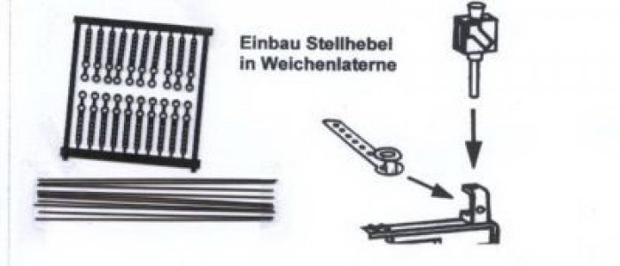

Ich hatte ja nun das Glück einige Weichenantriebe, außer der Reihe, zu bekommen :huld:. Nun stehe ich vor einem weiteren Problem. Der Einbau ist mit der knappen Einbauanleitung die bei liegt kein Problem. Leider gibt es ansonsten keine weitere Beschreibung zu den beigelegten Zusatzteilen.
Die "Gehlhaar" Seite ist leider nicht mehr in Betrieb. Kann mir vielleicht jemand eine Information zu den beigelegten Teilen geben? Der Nagel und Antrieb sind klar!
