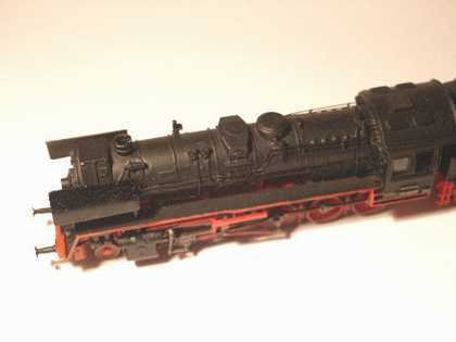

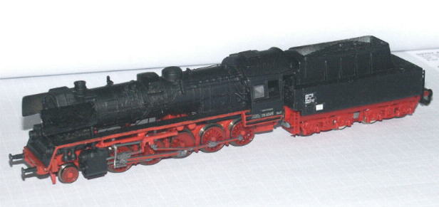

wenn Du dir eine 50.40 zusammenbauen möchtest, nimm doch einfach ein Fahrwerk der 52er von Tillig, einen Tender der 01 sowie Deine Gehäuse und bastel Dir die 50er selbst.
Ich habe das Fahrwerk der 52er hinten etwas gekürzt, den Steuerungsträger der 01 angepasst und die Steuerung ein wenig verändert.
Im Tender befindet sich der Antrieb der 01, allerdings mit Bogusch-Getriebe, wegen der Höchst geschwindigkeit.
Dazu mußte ich allerdings die Materialstärke des Tendergehäuses um einiges verringern, sowie vom Motor etwas abfräsen.
Die Kurzkupplung zwischen Lok und Tender habe ich mit einer KKK von Fleischmann bewerkstelligt.
Bei Interesse kann ich Dir gerne noch weitere Bilder mit Details zusenden.
Auf dem Bild ist das Ergebnis dieser Bastelei zu sehen,es fehlen noch einige Details (Tender muß noch bekohlt werden,licht ist noch nicht eingebaut)
Ich hoffe ,ich konnte Dir eine kleine Anregung geben.
Frank

Dein Umbau sieht gut aus! Hinsichtlich der Laufeigenschaften muß natürlich der Variante des Umbaus aus der 52 mit 01-Tenderantrieb der Vorrang gegeben werden, wobei dieser natürlich auch teurer wird.
Für diesen Umbau würde ich dann aber lieber ein normales Gehäuse einer 35 nebst Tender verwenden. Sollte es sich nämlich um die von BTTB bedruckte Variante der 50.40-Gehäuse handeln (habe selber leider nur die mit fototechnisch hergestellten Schildern aus Pirna), wären diese für solch einen Umbau eigentlich zu schade. Da würde ich persönlich versuchen, eine möglichst originale Maschine herzustellen, wie seinerzeit von BTTB angeboten, diese "bedruckten" Modelle sind nämlich sehr selten. Normale 35er Gehäuse gibts dagegen wie Sand am Meer und passende Lokschilder sind auch so schwer nicht zu besorgen. Natürlich ist das nur meine Meinung als "Sammler".

Aus Deiner Sicht als Sammler betrachtet ist es zweifellos richtig das Originale Gehäuse nicht zu beschädigen oder anderweitig zu verändern, da gebe ich Dir auch uneingeschränkt Recht.
Es ist auch nur ein ganz normales 23er Gehäuse gewesen, die Schilder sind von KUSWA.

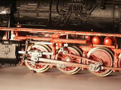

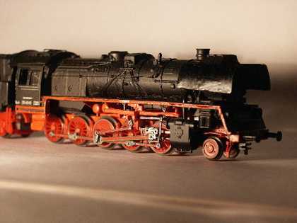

hier nun die versprochenen Bilder
hier ist die kkk an der Lok zusehen (Fleischmann)
hier der Tender mit abgefrästem Motor und Rahmen
sowie hier noch einige andere Ansichten
Bei Bedarf kann ich natürlich auch noch mehr Bilder machen, aber ich denke das würde hier dann den Rahmen sprengen.
Frank

Es ist immer wieder schön zu sehen, was in TT alles möglich ist! Wirklich schöne Lok und schöne Bilder. Ich hätte gar nicht geglaubt, daß das von der Form her recht alte 35er Gehäuse so prima zu dem vergleichsweise modernen Fahrgestell der 52er paßt. Aber Du hast ja auch einige Veränderungen daran vorgenommen (u.a. freistehender Kessel und Leitungen). Da bekomme ich Lust, gleich mehrere 52er Fahrgestelle zu ordern um daraus alle möglichen 5-Kuppler zu bauen... :ja: Wie hast Du eigentlich das Problem mit der Stromübertragung von der Lok gemeistert?

zu der Problematik der Stromübertragung zur Lok ist mir bis jetzt noch keine wirklich brauchbare Lösung eingefallen.
Kurz gesagt sind es einfach zwei sehr flexible Kabel, die an beiden Enden angelötet sind. Ich habe da zwar so eine Idee, die ganze Geschichte steckbar zu machen ,um Lok und Tender trennen zu können, aber ich habe noch nicht die optimalen Bauelemente gefunden.
Es gibt auch noch andere E-Kuppler die mir im Kopf herumspuken ,aber noch nichts wirklich greifbares bzw. vorzeigbares.
Frank

Gelötetes Kabel reicht doch. So oft muß man Lok und Tender ja nicht trennen. Gefragt hatte ich nur, weil auf den Bildern nichts davon zu sehen ist.
