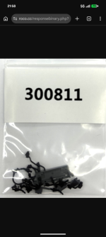

Anbei ein paar Bilder meiner bestellten Ersatzteile Plus deren Ersatzteilnummer. Also die Kardanwelle gibt es tatsächlich einzeln und beim Schneckensatz dabei. Drehgestelle komplett sind tatsächlich komplett mit Lötfahnen und Distanzscheibe sowie Schraube
die 300787 ist das Antriebsrad mit Haftreifen und die 300786 ohne Haftreifen. Bei mir tatsächlich ein Schlag im Antriebsrad, welches der beiden weiß nicht, ist mir auch egal, jetzt fährt meiner erst Mal wieder ohne ihn komplett zerlegen zu müssen.

mittlerweile habe ich Achsen bekommen.
Mal noch eine Frage.
Ich suche für die Südthüringenbahn eine Scharfenbergkupplung.
Die Nummer, welche im Waschzettel schon von Kühn angegeben war und auch von Roco übernommen wurde, enthält Puffer, Kupplungen, Scheibenwischer und Spiegel, aber keine Scharfenbergkupplung.
Ich denke sie ist allgemein für alle RS 1 gültig gewesen.
Kann jemand helfen?
Jetzt hat Roco bei Vielen ehemaligen Kühn Artikeln unter Ersatzteile, wenn man auf die Artikelnummer klickt, Fotos von den Ersatzteilen. Super.
