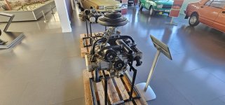

Ein Nachtrag zum 4Takter aus Eisenach. Wie im AWE dargestellt-wurde ab 1957 an einem 4Takt Boxermotor Typ B11 für den Wartburg 311 gearbeitet. Dieser sollte ohne Probleme in die Serie einbaut werden können. 1960 wurde diese Entwicklung mangels Geld und den besseren Zukunftsaussichten für den Kreiskolbenmotor (Wankel) eingestellt. Nach dem der Kreiskolbenmotor, den in ihn gesetze Erwartung nicht erfüllte, beendete man diese Entwicklung und begann im Sommer 1968 mit dem 4Zylinder 4Takt Motor Typ 400. (siehe # 7.531)
Die Entscheidung für den Kreiskolbenmotor kann aus heutiger Sicht - als unglücklich bezeichnet werden. Damals war es vielleicht die Zukunft - Stichwort weniger Teile.
Ich vermute im Zuge der Spezialisierung der Produktion ab 1962 wurden die Schwerpunkte für Investitionen stärker auf andere Industriezweige verlagert, als auf die Automobilproduktion. Schon 1967..kann auch schon etwas eher gewesen sein, bezeichnete sich die Schienenfahrzeugindustrie der DDR als größter Exporteur weltweit. In diesen Industriezweig gab es auch erhebliche Investitionen.
Johannes
