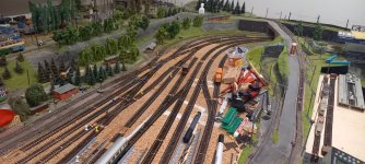

Umbau unseres Hauptbahnhofs nach 14 Jahren

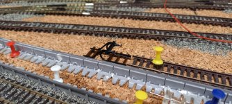

Ich mache dann mal ganz gemütlich weiter . Für heute steht der letzte Lückenschluß der Gleise auf dem Program und danach geht es mit der Elektrik und den Weichenantrieben weiter
Geschafft , alle Gleislücken sind geschlossen und die Achlüsse für die Gleise hängen zum Weiterverarbeiten unter der Anlage . Jetzt werden die Lötleisten abgelängt und anschließend die Einspeisungen verlötet .

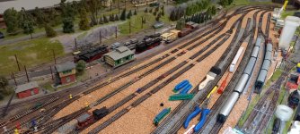

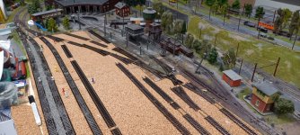

Hallo in die Runde , es geht weiter . Da mich ja der Boader @Stardampf gefragt hat was ich mit der freien Fläche vor den Gütergleisen machen möchte , habe ich mir mein Frauchen zu Rate gezogen und wir hatten die Idee noch ein Gleis für die kurzen Wendezüge bzw Triebwagen neben dem hinteren Bahnsteig zu platzieren . Also noch eine ABW geordert und noch einige Gleise recycelt .Heute ist dann die Weiche und ein weiteres Paket eingetroffen , dazu gleich mehr .
Also hieß es nach Feierabend , auspacken ,einpassen und fest machen .
Als Abschluß für dieses Gleis habe ich mal den Prellbockbausatz von Auhagen gewählt ( zweite Sendung ) .
Die ersten erfolgreichen Testfahrten wurden auch schon gemacht und ich bin erstaunt wie sauber die Loks über die umgebauten EW1 fahren

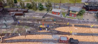

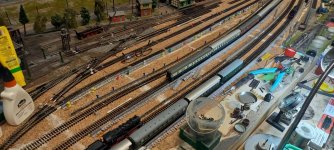

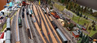

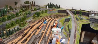

Vor dem Umbau ist nach dem Umbau . Nach einer guten Woche Überlegung habe ich da mal die Empfelung @Stardampf nochmal überdacht und es in die Tat umgesetzt . Also die Bahnsteige sind nun breiter und ein füntes Durchgangsgleis ist dazu gekommen . Dafür ist aber eber ein Gütergleis weniger , nun sind es noch 3 , was aber ausreichend sein sollte . Weiterhin wurde der Gleisplan noch ein wenig angepasst , so damit nun auch von den Abstellgleisen an der hinteren Aus/Einfahrt das fünfte Personenzuggleis angefahren werden kann .
Also ich hadere aus optischen Gründen ein wenig mit der roten Gleisverbindung.
Wäre es nicht günstiger, diese gegen die grüne mit einer DKW Baeseler zu ersetzen?
Man könnte auch dabei unter Verwendung einer zusätzlichen EW2 oder EW3 die rote Linie zu einem Aufstellgleis machen, indem es bis auf Höhe der jetzt liegenden DKW verschwenkt wird.
@Koch1 , du meinst die EW2 mit der DKW tauschen ? Eine Baeseler habe ich nicht zur Hand und möchte auch keine kaufen , da ich mein altes Material weiter verwenden möchte wenn es schon mal da ist
Im Prinzip ja.
