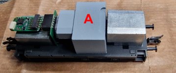

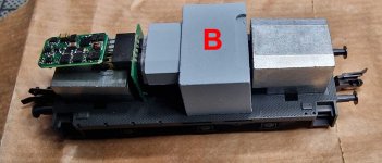

Ich lese gerade, dass Glockenankermotoren manche Decoder nicht vertragen. Hat die Tillig T334, als "Werkbahn Raba Györ", nen Glockenankermotor? In der Beschreibung auf Elriwa finde ich dazu nichts. Hatte die Lok gestern mal probehalber auf, leider befindet sich der Motor vollständig verpackt, unter einer würfeligen Kunststoffabdeckung. Ist dazu der Uhlenbrock 73319 - ID-Decoder 0,8 A, NEM 651 geeignet?
Ich möchte diese 2 T334, als motorisierte Fahrgestelle, für die beiden Gehäusen der E92.7 nutzen / umbauen. Damit die jedoch nicht zu unterschiedlich laufen, möchte ich die entsprechend digital, fein einstellen. Leider laufen beide nicht gleichmäßig, ruckelnd, schwingend in der Geschwindigkeit. Kann ich bei dem Uhlenbrock eine Geschwindigkeitskurve einstellen? Mit dem ESU Lok Pilot5 hatte ich es, mit Hilfe schließlich, geschafft, die schlechtlaufenden Piko55, zu einem annehmbaren Laufverhalten zu bringen.
Und kann Licht an den Uhlenbrock angeschlossen werden, wenn ja, wie?
Über sachdienliche Hinweise würde ich mich sehr freuen.
Grüße Luftpost
Was der Decoder kann, steht in dessen Anleitung und wenn die nicht dabei ist, beim Hersteller auf der Seite runterladen ? Und die Belegung der NEM651 mit der Decoder Anleitung vergleichen, normalerweise sollte ein genormter Decoder auch die entsprechende NEM erfüllen.
Anleitung ist in der Bulk-Version nicht dabei.
Schnittstelle heißt wohl, auf dem Decoder Kabel anlöten...?
Die Leiterplatte von Tillig hat sicherlich keine Lichtfunktion, sind ja keine leuchtenden Lampen verbaut. Hab separate von Fischers noch rumliegen. Ob die dann, unter das Chassie der E92.7, reinpassen, werde ich sehen.
