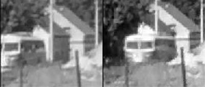

Hallo!
Ende der sechziger Jahre wurde irgendwo im Erzgebirge ein kleiner Film gedreht, aus dem ich diese beiden Bilder gescannt habe. Ich frage mich, was das für ein Bus ist. Mehr Qualität habe ich aus den Bildern leider nicht raus bekommen. Der Bus war nur eine "Randerscheinung".
Vielleicht erkennt einer der Experten was das für einer war. Würde gerne die "richtigen" Fahrzeuge auf meiner Anlage haben.
Wenn es noch Farbangaben gäbe... toll wäre das. Ich vermute die Gegend um Zschopau/Thum/Wolkenstein.
Herzliche Grüße
hajO

IFA H6
Hallo Taurus,
Danke, das kommt dem Bild zumindest sehr nahe. Die Lage der Scheinwerfer passt offensichtlich nicht ganz. Aber auf jeden Fall passender, als die Vermutung nach einem ausländischen Fabrikat. Bei Ausländer wäre es wohl am ehesten ein Skandinavier (Volvo?). PKW wurden ja auch von dort bezogen.
Aber die Bezeichnung? Unter IFA H6 kenne ich nur einen Schwerlast-LKW... :kuxtu: http://de.wikipedia.org/wiki/IFA_H6
Wer suche der findet... IFA H6B oder H6B/L :kuxtu: http://de.wikipedia.org/wiki/IFA_H6B
Herzlichen Dank
hajO

ÖBB-Taurus
Die Scheinwerfer passen nicht zu einem IFA H6-Bus. Das ist entweder ein Ikarus 602 oder ein westliches Fabrikat. Diese liefen in Einzelfällen bei privaten Bus-Unternehmen in der DDR, welche auch die Käufer der Geraer Fleischer-Busse waren.
Für eine Ikarus 211 oder seine Nachfolger ist der Bus zu lang.

Hallo Freunde,
ich bin zwar kein Experte, aber ich möchte noch einen weiteren Verdächtigen benennen. Zuerst mal, ein ein IFA H 6 B ist es nicht. Die Scheinwerfer sitzen viel zu hoch. Laut Typenkompass käme für diese Anordnung ein Bus aus dem VEB Karosseriewerk Altenburg in Frage. Er wurde Anfang der 50er in Kleinserie vermutlich auf einem Krupp-Fahrgestell aufgebaut. Aber dieser hatte das damals typische Dreieck auf der Stirnfront und auf dem Bild ist es nicht.

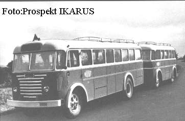

Wahrscheinlicher ist daher, das es ein Import ist. Der Regionalbus Ikarus 311, ab 1960 eingefürt, kommt dem zugegebener Maßen verschwommenen Bild am nächsten. (Oswald, Kraftfahrzeuge der DDR) Relativ sicher macht mich die in der Stirnfront eingebaute Zielanzeige, die auf dem zweiten Bild als verwaschener Strich zu sehen ist.

Der Ikarus 601 war der erste in den 50er Jahren importierte Bustyp,
--> http://www.hoeber-cbsv.de/files/themen/nostalgie_ddr/verkehr/bus_ikarus601.jpg
dieser Bustyp wurde später bei LOWA in Werdau in 2 verschiedene Bustypen umgebaut,
einmal zum Stadtbus
--> http://www.hoeber-cbsv.de/files/themen/nostalgie_ddr/verkehr/bus_ikarus601-gr1.jpg
und zum Überlandbus
--> http://www.hoeber-cbsv.de/files/themen/nostalgie_ddr/verkehr/bus_ikarus601-gr2.jpg
Ich dachte der Ikarus 31 kam erst später.
Owohl wenn ich das Bild aus Post 1 mit diesem hier --> http://i280.photobucket.com/albums/kk174/hf-foto/1981/1981-2b-Halle-Bus/image75.jpg vergleiche könnte es schon sein das es ein Ikarus 31 ist.
Ikarus 311
Hallo an Alle!
zunächst einmal herzlichen Dank, dass Ihr Euch die Mühe gemacht habt, aus ein paar verwaschenen Pixeln brauchbare Informationen zu machen.
Nach dem Vergleich vieler Fotos bekomme ich immer mehr Zweifel, ob es sich (aufgrund der präsentierten Qualität) überhaupt genau herausbekommen lässt.
Ich tendiere inzwischen zu LKB's Meinung eines Ikarus 311 von 1964. zum Beispiel hier: Ikarus 311 in Ungarn. Das passt zur Zeit. Der Dachaufbau stimmt, die Front- und Seitenscheiben sind mutmaßlich richtig, aufgesetzte Scheinwerfer und die Länge scheint auch zu passen (fünf oder sechs Fenster).
ssv311 hat ja schon den VEB Kraftverkehr KMS ins Spiel gebracht. Weiß jemand, welche Farben die verwendeten? Ende der Sechziger hat man noch versucht, alles einheitlich zu halten. Ich suche Infos zu der Zeit vor der Bildung des Kraftverkehrskombinates. (01.07.1970). Vielleicht hat jemand Bilder von 1968, als der damals neue Busbahnhof in KMS eröffnet wurde?
Danke
hajO
zum Ikarus 311 paßt die Fensterform nicht. Die Frontscheiben steigen zur Mitte hin auf. Beim Vergleichsforto sind sie eher gerade. Außerdem stimmt die Höhe der Seitenfenster nicht. Die markante Form des silbernen Kühlergrills müßte auch deutlicher zu sehen sein. Der genaue Typ läßt sich so sicher nicht bestimmen.
Die Busse vom Kraftverkehr Kmst. waren im schlichten hellelfeinbein bis elfenbein gehalten. Einzige Zierde bis zur Kombinatsgründung war das Kraftverkehrslogo, dann fiel auch das weg. Der H6B hatte einen hellgrünen Zierstreifen. Außerdem gab es in der Gegend einige Ikarus 55 mit farbigen Zierstreifen. Als Farbvergleich kann der H6 aus Hartmannsdorf herhalten.

Hallo Freunde,
ein kleiner Disput am Sonntag, was will man mehr. Zugegeben, der letzte Beweis lässt sich nicht antreten, aber ich würde meine Deutung noch ein wenig unterfüttern.
Zuerst für Harka. Stimmt! Allerdings hat das mir einzig zur Verfügung stehende Vergleichsfoto zum deutschen Modell eben dieses Zeichen. Vermutlich weil es u.a. für den Hängerbetrieb vorgesen war. Ohne Hänger, wie auf dem Bild, wurden die Dinger abgeklappt.
Mein Favorit, der Ikarus wirkt m. M. stimmiger, wenn man Vergleichsfotos im Internet anschaut. Da wären relativ hoch liegende Scheinwerfer, höchstwarscheinlich Fahrtzielanzeige( breiter Streifen in der Stirnfront) und Gepäckträger auf dem hinteren Teil.
Hinzu kommt das im Vergleich zu den Frontfenstern schmalere seitliche Fensterband. Die Frontscheiben wirken nicht auf allen Vergleichsfotos schräg, es liegt wohl in der Perspektive der jeweiligen Aufnahme begründet. Ein "Schrott-311" zeigt auch sehr deutlich, das die Fensterscheiben gerade waren, alledings nach vorn und seitlich geneigt eingesetzt waren. Die Überblendung im Kühlerbereich deutet nach meiner Meinung gerade auf viel Chrom in diesem Bereich hin.
Nochmal, es ist möglich das es so ist. Andererseits gab es damals viele Improvisationen. man hat die Kisten mit allen Mitteln zum rollen gebracht. Und auf dem Land war man bei der damaligen "Motorisierung" froh, wenn überhaupt etwas fuhr.
Ikarus 311 oder vielleicht 31?
Hallo LKB, Hallo Alle,
ich habe mal ein bischen nach Fotos gesucht und festgestellt, dass es den Ikarus 311 sowohl mit als auch ohne Oberlichtfenster gab. Die von mir bearbeiteten Fotos zeigen wohl eher einen ohne. Seht Ihr das auch so?
Rein vom Kühlergrill her würde sicher der Ikarus 31 besser passen, aber da stimmen andere Details (soweit erkennbar, z.B. Scheinwerferhöhe) nicht. Apropos Scheinwerfer. Würdet Ihr aus den Fotos eher auf nebeneinander liegende Scheinwerfer und Blinker schließen (Ikarus 31) oder übereinander liegende (Ikarus 311)?
Ein Ikarus 311 mit Kühlergrill eines 31? Grundsätzlich wohl auch nicht auszuschließen. Auf der anderen Seite scheint der Teil des Films wirklich überbelichtet, so dass Chrom am Kühlergrill zu einer Überbelichtung führen musste. Auf starken Sonnenschein während der Aufnahme lassen auch die geöffneten Seitenfenster schließen.

Das ist (...) ein Ikarus 602
Hallo!
Hier die Auflösung des "Rätsels": Das Buch "Der Omnibusverkehr in und um Chemnitz" aus dem Böttger-Verlag hab ich mir extra zur Auflösung meines eigenen Film-Rästels gekauft. Aus allen Angaben (und vielen Fotos) kristallisiert sich der Ikarus 602 tatsächlich als wahrscheinlichste Lösung heraus. Er war auch auf der Linie (T-)206 Karl-Marx-Stadt Gornau Zschopau (Neumarkt bzw. Leninplatz) eingesetzt, auf der die Aufnahme entstand. Ein Bild von dem Bus aus dem Netz:
Danke an alle, die mitgeholfen haben. Nun brauch ich nur noch ein Modell davon... rk-modelle ist bekannt und hier im Forum auch schon erwähnt worden.

Hallo Uwe,
601 ist die Ausführung für die Stadt mit Faltentür. Das im ersten Beitrag ist die Überlandvariante 602. Davon hatten die Karl-Marx-Städter 9 Stück, alle Baujahr 1958. Die waren bis nach 1970 in Betrieb, was genau zum Zeitpunkt der Aufnahme passt. Alle anderen auch die im DSO-Link sind es meiner Ansicht nach nicht. Da stimmt immer ein Merkmal nicht.
