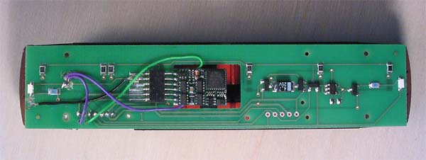

Nachdem schon einige Zeit vergangen ist, hier der Baufortschritt.
Heute die Digitalisierung mit dem Tran DCX74DV/N.
Dem Einbau geht eine gewisse Planung voraus, denn so, wie das Modell zerlegt vor einem liegt, läßt sich dieser nicht verwenden.
Für die beiden zusätzlichen Funktionsausgänge sind Leiterbahnen zu durchtrennen und Brücken zu legen. Um dieses zu realisieren, habe ich den Triebwagen gedreht. Damit hat man die "einfachere" Seite der Platine zur Bearbeitung. Das WC-Ende zeigt nun regulär zum Steuerwagen.
Da allerdings zum Einbau der Kinematik am anderen Ende das kleine Ballaststück entfernt werden muß, habe ich mich entschieden überall Kinematiken einzusetzen, um eine weitere Einheit oder nur einen weiteren Triebwagen anhängen zu können. Die Kupplungsatrappen sind alle nur noch eingesteckt und können jederzeit zum Kuppeln entfernt werden.
Lange Rede, kurzer Sinn...hier die Bilder.
Obere Leiterplatte mit dem Decoder:
Untere Leiterplatte:
Steuerwagen mit zusätzlicher Kinematik:
Bearbeitete Inneneinrichtungen von LVT und LVS:

Das, was Philipp hier zeigt, ist ein absoluter Spezialfall. Denn er hat den 4-Funktions-Decoder gewählt, um alle möglichen Lichtspielereien in allen möglichen Zugzusammenstellungen vorbildgerecht umzusetzen. Und da darf es eben z.B. nicht sein, das bei gekuppelten Einheiten zwischen den Fahrzeugen noch Lampen leuchten. Trennt man die Kisten aber, muß es wieder leuchten...
Da hier Seitens des Herstellers kein Wert auf eine solche Lichtspielerei gelegt wurde, muß man sich eben selber helfen. Für 90% der Digitalfahrer reicht aber, den Decoder einzustecken. Und das ist ungefähr so aufwendig, als würde ich eine Kupplung im NEM-Schacht wechseln. Mal abgesehen vom Gehäuse öffnen....
Der Aufwand hängt also immer damit zusammen, welchen Anspruch man hat. Will man es 100% vorbildgerecht, dann muß man etwas mehr tun, reicht einem der Durchschnitt, geht es "plug & play".
Schade finde ich aber immer wieder, das Seitens der Hersteller (und da ist JEDER gemeint) keine diesbezüglichen Vorbereitungen ab Werk geplant werden. Es wäre doch so einfach, die Leiterplatten bereits für solche Fälle vorzubereiten und Steckbrücken für Spezialfälle zu planen - das sowas geht, ist ja unterdessen kein Geheimnis mehr.

Und wie Torsten schon schreibt. Der LVT ist für einen stinknormalen Steckdecoder vorbereitet.
Bei mir soll es aber so sein, daß an dem Ende zum Steuerwagen Schluß und Spitze getrennt geschaltet werden können. Deswegen auch die zusätzlich 2 Funktionsausgänge.
