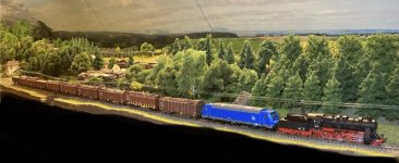

Hallo, um die Wogen mal etwas zu glätten. Man kann aus der Misere natürlich auch etwas machen. So hat der Epoche 6 Fahrer auch mal die Möglichkeit eine (Museums) Dampflok sinnvoll einzusetzen. Die Waggons sind ausnahmslos Tillig Produkte und haben alle verschiedene Nummern.😉
