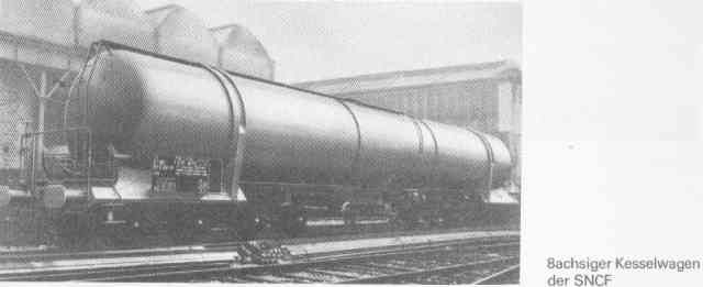

Hallo!
DIe SNCF hatte ca. 1976 ebenfalls einen achtachsigen Kesselwagen bauen lassen. Er sieht ungefähr so aus, wie unten abgebildet.
und damit dem Modell sehr ähnlich.
Auf einem Vorbildfoto hatte der SNCF-Wagen eine Anschrift; die ungefähr:
FAUVET-MEU.....
Länge: 25 000mm
Kesselvolumen: 1 330 hl
Tragfähigkeit: 114,8 t
Eigenmasse: 45,2 t
Meterlast: 6,4 Mp
Daniel

Hallo nochmal,
hier nun doch noch das Foto:
Ich hoffe, man kann was erkennen. Zumindest die Y25 Drehgestelle scheinen authentisch zu sein.
Na, hat ja geklappt,
interessant ist, daß es auf dem Laufsteg wirklich kein Geländer gibt.
Ich dachte, es ist im Original vielleicht zum Hochklappen, wie an manchen Tankfahrzeugen auf Rädern.
GrüDiCa
Jap, so sieht er aus, ich hab ein ähnliches, allerdings nicht das gleiche Foto!
Zu den Laufstegen: Die CSD-Getreidegüterwagen, die es als Resinbausatz auch in TT zu kaufen gibt, haben wie viele andere Wagen auch, oben kein Geländer, sondern nur einen Laufsteg.
Daniel
