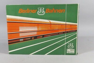

Kennt jemand den Artikel hinter der Artikelnummer 01310 von BTTB? Müßte eine Zugpackung sein.
Hab leider hier:
nichts gefunden.
@Carsten
Vielen Dank für den Link, sehr viel komfortabler.
Lustig, 01310 sollte irgendwas mit Schnellzugwagen sein, oder das Etikett klebt falsch auf einer grünen Querformatpackung.
01311 ist wohl ein Schnellzug mit E-Lok der CSD.
Fünfstellige Nummern gab es erst ab ca. Mitte der 1980er Jahre.
1310 dürfte damit etwas anderes als 01310 sein.
Letztere Nummer soll ein Set "1000 Jahre Potsdam" von 1993 (geändert) sein. Da waren eine pr. G8.2, ein brauner dreiachs. Abteilwagen, ein brauner zweiachs. Nebenbahnwagen und ein dreiachsiger pr. Gepäckwagen drin.
Um diesen Artikel ging es:
Der Verkäufer schickte noch ein Detailbild.
Da mach sich einer einen Reim drauf.
In der DDR gab es Festpreise, womit sich der Inhalt rückrechnen lässt:
Gleismaterial für 8,60 M, 3 Schnellzugwagen (oder eben Postwagen mit Plastradsatz), 24,60 M, Lok V180 zu 39,80 ergibt zusammen 73,00 M (vergleiche Zugpackung 01510). Dann war offensichtlich noch ein Fahrpult (vermutlich sogar als Trafo, Batterie kenne ich nur von Start-Serie) für 9,00 M drin, woraus sich der Preis von 82,00 M ergibt. Die Güterwagen gehören dort nicht rein. Eine andere Lok könnte sein, da das Fahrpult nicht einzeln verkauft wurde und damit dessen Preis unsicher ist.
Ist zumindest ein lustiges Rätsel...
Das ist schon mal was. Interessant, dass Du auf die 118+3 D-Zug-Wagen kommst. Dafür gibt es eigentlich eine eigene Nummer.
Ohne Konkretes zu wissen, aber um die Sache zu komplizieren:
Mit der grünen Schachtel dürfte der Zeitraum Anfang der 1980er Jahre erreicht sein.
Ab ca. 1982 war die 118 114 mit MD-Gittern, Art.-Nr. 2522 handelsüblich, 118 146, Art.-Nr. 2520, entfiel.
Ich meine, die 118 114 kostete nicht mehr 39,80M, mir schwebt die Zahl 45,-M im Hinterkopf herum.
Stürzt nun die von gsa genannte, sehr gut nachvollziehbare Kalkulation ab oder war die Planwirtschaft nicht schnell genug bei der Nachkalkulation oder oder oder?
Mal sehen, ob wir diese Frage geklärt kriegen. Es würde mich freuen.
Ev ja.
Die Verpackung und auch der gute Zustand verweist mich eher auf 1985-1990, könnte ev auch eine Sonderpackung sein mit neuen Modellen mit z.B. BR 250 oder BR 119 (damals)
Mir erschließt sich allerdings nicht, warum der Verkäufer kein Foto vom Innenleben macht....
