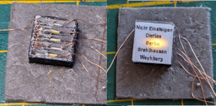

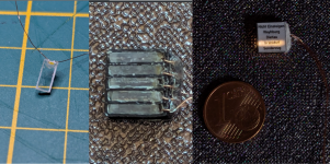

Die Zugzielanzeiger sind funktionsfähig, d.h. die Beleuchtung hinter allen 5 Zielen ist schaltbar. Für die Bahnhofsunterführung standen die Unterführungen des Bahnhofs Dorndorf (Rhön) in meiner alten Heimat Modell. Gefertigt sind diese aus Finnpappe und mit Holzspachtel als Oberfläche. Die Bahnsteige sind aus Sperrholz mit Finnpappe als Deckschicht, ebenfalls mit Holzspachtel als Oberfläche.
