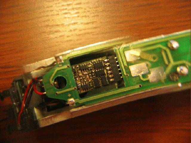

Habe mir letzte Woche die Mini-Cooper-101 gekauft und hab sie digitalisiert. Der Händler empfiel mir den Decoder zum löten. Nahm ich auch und hab dann zu hause ein kleines Experiment gemacht:
Ich hab, wie von Tillig vorgeschrieben, den Kondensator an der Analogplatine entfernt und einen Decoder zum stecken drangelötet. Es muss aber die Kante, wo der Kondensator dran wahr, sauber abgeschliffen werden! Es funktioniert! Also ein Tipp für euch, nehmt auch bei Tillig-Loks den Decoder zum Stecken!

@Torsten! Ich habe nicht geschrieben, das sich ein jeder Modellbahner ab heute nur noch Steckdecoder kauft!!! Wenn du das Bild siehst, wirst du sehen, das da genug Platz ist. Ich habe lediglich nur die Vorteile hingeschrieben.
Die Nachteile bei Lötdecodern sind wesentlich größer: Man muss evtl die Kabel kürzen und neu verzinnen. Und, ob du nun die kleinen Kabel in diesen Abstand lötest oder die festen Pins, ist ja irgendwo egal!
