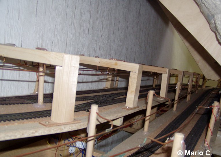

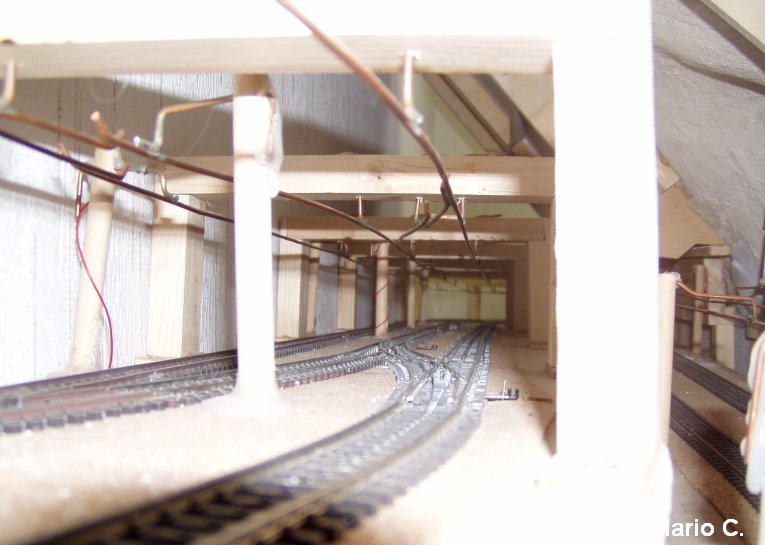

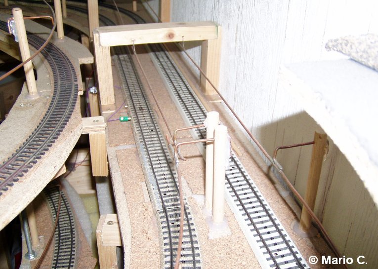

Hallo Leute,
ich möchte Euch heute mal einige Beispiele zeigen wie ich meine Tunneloberleitung anfertige. Da ich an gewissen Stellen eine Oberleitung im Schattenbereich brauche ( durch die kreuzende Trassenführung), und diese herkömmliche Metallband nicht nutzen kann, baue ich diese nun aus 1 mm Schweißdraht den ich mit der Bohrmaschine gedreht habe um eine Festigkeit zu erreichen.
In der Einfahrt zum Schattenbahnhof habe ich nur 65 mm unter den kreuzenden Trassen zur Verfügung, da aber die Stromabnehmer höher ausfahren musste ich mir was einfallen lassen und ich muß sagen es klappt ganz gut. Die Bügel werden bis zur kreuzenden Trasse auf 75 mm geführt und dann auf 60 mm durch den Draht abgesenkt, wenn die Stelle durchfahren ist klappen die Bügel voll aus und werden dann an der nächsten Stelle wieder nach unten geführt. So kann ich ohne Feststellen o.ä. die Oberleitung im sichtbaren Bereich mit angelegten Stromabnehmern befahren.
Die Maße beziehen sich auf den Maßstab 1:87.
Anbei mal einige Fotos. Das Bild von den eingeschotterten Gleisen ist Schotter von Mobalit den es auch in TT gibt und aus Echtsteinschotter hergestellt wird.
