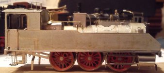

hier möchte ich einige Lokprojekte für die Nenngröße TT vorstellen, die ich auf Kundenwunsch hin baue. Den Anfang dieses Reigens macht die sächsische VT der ersten Bauform, die dieses Wochenende lackierfertig wird, es werden folgen eine VT der 2. Bauform und eine VIII/1.
Der Getriebeblock ist händisch gebohrt, Zahnräder Modul 0.2, Schnecke M 0.3, Untersetzung 60:1, Glockenanker 0816. So hätte man die Lok auch analog gut in der Hand, Kundenwunsch ist hier digital, deshalb habe ich keine Schwungmasse vorgesehen.
Die Räder sind NEM-Räder von Tillig (auch Kundenwunsch). Sie haben mich zu dollen Kompromissen gezwungen, aber so ist das halt.
Hier sieht man den gedrehten Kessel.
Folgte der Teil der PC-Arbeit, die Konstruktion der Ätzteile. Dazwischen noch Kesselaufbauten gedreht...
Griffstangenhalter, Pfeife und Ramsbottom-Sicherheitsventil sind Messinggussteile von Crottendorf.
Die geätzten Gegengewichte der Räder habe ich doch wieder entfernen müssen, da mir das Ausfräsen des angegossenen Gegengewichts- also das Freilegen der Plastikspeichen nicht sauber gelingen wollte! Es ist einfach zu wenig Platz. (Man sieht die Unglücksstelle am letzten Kuppelradsatz.)
Der Kreuzkopf ist geätzt und besteht insgesamt aus 7 Einzelteilen plus Niete und Treibstange. Ich habe versucht, das Gesicht der Lok einigermaßen zu wahren und die Zylinder nicht zu weit auseinandergerückt- dies ist trotz der enormen Radbreite sogar fast maßstäblich gelungen. So habe ich zwischen Treib- und Kuppelstange in Höhe des Kreuzkopfes noch ca. 0,8mm Spiel- der erste Radsatz hat 0,1mm Seitenspiel.
Noch steht das Modell etwas schief im Gleis, alles ist hier natürlich nur lose aufgesetzt.
Hinten ziert eine kulissengeführte Kurzkupplung von Peho das Modell...
Jetzt fehlt noch die Beleuchtung, der Elko und natürlich die Farbe.
Zum Schluss noch für den Eindruck ein kleines Fahrvideo (hier noch analog):
Ich hoffe, es hat bis hierhin euer Interesse gefunden!
Gruß aus Schweden,
Jan

@Kalle: Ja, ich wollte damit nur auf die Bastellösung hinweisen- man sieht ja, dass ich leider keine CNC-Fräse o.ä. mein Eigen nennen kann. Also Proxon- Bohr-Wackelständer und dann durch. Das genaue Anreißen und Vorkörnen ist dabei Voraussetzung für einigermaßen genaue Ergebnisse, denn Modul 0.2 lässt nur wenig Toleranzen zu!

Was soll ich schreiben- ja, in H0 wärs etwas leichter, weil viel mehr Zubehör und Zurüstteile am Markt sind. Hier in TT ist schon ganz schön mau. Am unglücklichsten bin ich eigentlich mit den Tillig-Rädern... Naja, und der Rest ist halt n langes Lied: Erstmal ne Zeichnung, Getriebeentwurf, Konstruktion der Ätzteile, Drehen, schließlich bauen. Da vier Loks und noch die Dresdner Gasbahn gleichzeitig entstehen, brauchts schon etwas; vor einem Jahr hab ich angefangen...
Danke, danke!!!
Wenn es gefällt, kann ich auf die Schnelle noch ein Roh-Getriebe für die Dresdner Gasbahn anbieten, wenn es richtig spruchreif ist, wird es n neues Thema...
Wie gesagt, roh- Räder werden anders, Rahmen geätzt. Schnecke-Stirnrad. Untersetzung 60:1, Modul 0.2, Radstand 12,6mm. Die Getriebeplatte markiert die Bauhöhe (15mm ueber SO); so bleibt das Getriebe unter Fensterrahmenhöhe. Hier die Analogversion. Digitalmodelle ohne Schwungmasse, dafuer mit Staco.
Haha!
Da ich insgesamt 12 Stück davon (Gasbahn!) baue, habe ich die Rahmenwangen inzwischen passgenau geätzt. Ich kann ja nicht jedes mal mit der Feile dasitzen.... Wie gesagt, ne CNC-Fräse wäre auch hier eigentlich von Nöten!

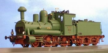

Das erinnert mich daran, dass ich bei meiner auch mal weiter machen müsste:
Immerhin habe ich jetzt eine Lösung für Esse und Dampfdom gefunden: abgegossener 3D-Druck.
Auch bei meiner mussten (trotz abgedrehter Spurkränze) die Abstände der Kuppelachsen etwas größer ausfallen.
VG Mike

@Mike: Hej das is ja geil!!! Sieht toll aus! Noch sauberer und feiner als bei mir, und vor allem insgesamt das stimmigere Modell, glaub ich. Hut ab, Respekt!
Sind die Radsätze auch Tillig? Bin selbst gescheitert mit dem Ausfräsen des angegossenen Gegengewichts der beiden Kuppelachsen...
