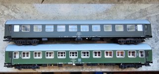

Der grüne Roco- Farbton geht in Ordnung. Er entspricht dem Grün, daß auch Kühn schon mal so aufgelegt hat. Und ja, es gab beide Gründtöne bei der ČSD, so auch jetzt bei einigen Museumsfahrzeugen zu sehen.
Mir scheint es so, als hätten sie den Grünton auch gleich für die PKP-Wagen genommen.

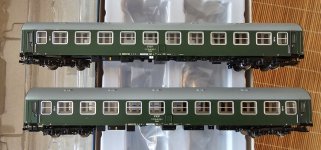

Farbe würde für den Auslieferungszustand in angenähertem RAL 6007 ("wie DR") stimmen. Hier am Modell erneut Treppenvariante verkehrt (Teile oder Nummern in Fertigungsvorbereitung vertauscht?). Zudem der Generator am verkehrten Drehgestell (kann man selber tauschen!)
Anbei mal ein schnelles - zugegeben nicht optimales - Farb-Vergleichsbild.
Ich würde sagen, Roco hat ein zu helles Grün erwischt.
Die PKP-Wagen waren dunkler als die Reichsbahnwagen. Die Frage ist, wurden sie in Polen erst dunkler gemacht oder schon so geliefert. Ich bin in recht zeitgemäßen Abteilwagen in Polen in den 1975er Jahren unterwegs gewesen. Die Züge hatten durchgehend den selben dunklen Grünton. Was das aber für Wagen waren, war mir damals allerdings egal und fotografieren sowieso verboten (wenn ich das da schon gekonnt hätte).
Warum stimmen die Treppen nicht? Ist der Wagen ein Baujahr nach 1975? Und war die Ziffer 2 immer so ausgeführt wie beim Tillig-Modell im Bild oben? Dann wäre das Roco-Modell hier auch abweichend.
Die wurden nach Literatur in Dunkelgrün geliefert. Farbcode o.ä. finde ich da hoc nichts. Der Erinnerung nach waren die PKP-Wagen immer sehr dunkles Dunkelgrün. Ob dunkler als das TGL-Dunkelgrün der (D)DR?
Bei der Auswahl: https://www.tt-board.de/forum/attachments/20260827_082421-jpg.583946/ definitiv der obere. Der von Roco ist viel zu hell.
Die Vorbilder von Roco und TILLIG: 1978. 1984 und 1985 weitere Serien. Alles gut bildlich belegt. Aber was weiß die Literatur, die eigene Erinnerung und Abbildungen, wenn der Hersteller mit
Das sollte bei beiden passen: Roco mit den Ziffern des Lieferzustands, TILLIG mit den in Polen aufgebrachten. Dazu passen auch die Kennbuchstaben.
