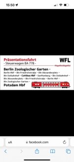

Mir ist da noch was eingefallen, die WFL hatte dieses Jahr einen wieder ins Leben zurückgeholt. Leider bekomme ich es nicht mehr ganz zusammen.
Es muss der letzte 778.4 sein und dieser wurde seitens WFL auf ZWS Steuerung umgebaut.
Da gab es dieses Jahr sogar eine Sonderfahrt.

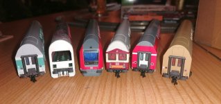

…und als Vergleich mal das Piko H0 Fahrzeug.
