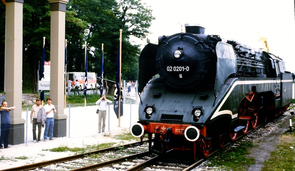

Es fiel mir bei der Bildersuche zur 02 0201 und dem Schreiben im Roco Neuheiten tread auf und ich möchte den Faden nicht weiter verwässern.
Gerade zu der 02 0201-0 bzw. 18 201 gibt es unheimlich viele Aufnahmen, die sich anhand der Daten sehr gut zeitlich einordnen lassen. Da ich mir einen genauen Zeitraum (so um 1985+/-2) für meine Modellauswahl ausgesucht habe und die Loks dementsprechend aussehen sollen, kommt es mir gelegen.
Die 02 0201-0 war am 27.11.1981 zur L7 in Meiningen, dieses Datum steht so in der Rev. Datenbank und ist auf einigen Bildern 1985 auf der Pufferbohle zu erkennen. Sie war am 21.08.1985 auf dem Rückweg von Nürnberg (150 Jahre Deutsche Bahn) von dem Ereignis gibt es einen Faden bei DSO mit verlinkten Bildern. Auf Bahnbilder.de ist ein Bild von der Heizerseite mit dem erkennbaren Datum, beim Bild von der Lokführerseite ist es nicht erkennbar. Gleis, bzw. Weiche auf der die Lok steht ist meiner Meinung nach aber identisch.
Bild 1 in Nürnberg, Datum eindeutig erkennbar
Bild 2a, Bild 2b in Nürnberg, Datum nicht erkennbar (.11. ev. zu erahnen, Loknummer siehe Text in DSO)
Edit:
Hier kommen noch 2 Bilder aus Nürnberg von folgender Seite:
Bild 3, seitliche Anschriften wie auf dem Bild von @sv_de
Bild 4, Bild mit Zaun, der auch auf dem anderen Bild in Nürnberg zu sehen ist
Bild 5 Rückfahrt in die DDR, Datum erkennbar
So und nun noch ein Bild aus Magdeburg vom 26.08.1985, da sie dort zur Ausstellung stand.
Bild 6 in Magdeburg, Datum kaum erkennbar, die 27 könnte erahnt werden
Bild 7, Datum lesbar auf der Magdeburg Ausstellung, ebenso von dampflokomotivarchiv.de
Zu dieser Ausstellung war auch unser boarder @sv_de anwesend und hat z.B. die seitlichen Anschriften geknipst:
Diese Daten sind in der Tabelle der Rev.Datenbank nicht zu sehen, das Datum 10.05.1985 taucht irgendwie nicht auf (auf dem neuesten Roco Modell scheint es drauf zu stehen).
Der Zeitraum zwischen dem Besuch in Nürnberg und der Ausstellung in Magdeburg war kurz, aber recht gut bebildert.
Hier noch ein PS: die Lok kann vorbildlich 18 201 und 02 0201-0 im August 1985 Beschilderung tragen. 👍

Und da kommt jetzt noch meine eigentlichen Frage.
Was steht auf der Pufferbohle für ein Datum, dieses wurde im geschlossenen tread auch nicht final beantwortet. Ist es das letzte Datum der ? <Dieses Fragezeichen, welches dort angeschrieben wurde?
Hier mal noch ein paar gefundenen Bilder auf denen noch einigermaßen was erkennbar ist.

Guten Abend,
dort steht das Datum der letzten Haupt- oder Zwischenuntersuchung. Zitat aus DV 946 Hauptheft - Vorschriften, Ausgabe vom 1. August 1960:
"Die Daten am Pufferträger, am Untersuchungsschild des Kessels sowie im Betriebsbuch müssen übereinstimmen."
Derartige Regelungen haben sich erst nach der Wende massiv aufgeweicht, als immer mehr in Richtung zustandsbezogene Aufarbeitung und Trennung diesbezüglich zwischen Kessel und Fahrwerk gegangen wurde.
Wesentlich ist noch das Symbol auf der rechten Seite der Pufferbohle, welches ein komplettes Vermessen und Verwiegen der Lokomotive bei der HU 1981 bescheinigt.

Guten Tag jasch,
ich habe mal in meine Annalen geschaut. Eine vollständige Antwort zu der von Roco gewählten Anschrift einer Bremsuntersuchung per 10.05.1985 in Meiningen kann ich nicht geben, sondern nur Indizien:
1. An dem Tag hat die Lok tatsächlich Meiningen verlassen. Grund war eine Bedarfsausbesserung L 0 vom 22.04. bis eben 10.05. "Ausmauerung und Feuerschirm". Es war die erste L0 nach der L7 von 1981, also waren da seither wohl etwa 90 Betriebstage zusammengekommen, dass man das machen wollte, bevor die Lok für längere Zeit im Westen ist.
2. Normalerweise gibt Meiningen im Betriebsbuch an, dass es eine Bremsrevision oder Bremsuntersuchung gemacht hat. Hier ausdrücklich nicht.
3. Drei Monate nach der letzten Bremsrevision wäre - bei den wenigen Einsätzen der Lok - noch keine Untersuchung erforderlich, wohl wäre diese genau in Nürnberg erforderlich geworden. Aber da wurde mit dem 18.06. in Halle die wesentlich bessere Lösung gewählt.
Solange nicht ein Beweisbild auftaucht, kann man m.E. die Anschrift "10.05.85" ins Reich der Fabel verweisen.
Beste Grüße
Klaus
Danke Klaus,
genau das war auch meine Vermutungen. Da, wie ich ja weiter oben schon schrieb, genau für diesen Zeitraum 1985 (Nürnberg, Magdeburg) meiner Meinung nach extrem viele Bilder zu finden sind. Deshalb meine Frage zu der Beschriftung auf der Pufferbohle, da viele Bilder ja auch leicht von vorn auf die Lok geschossen wurden. Ich wiederhole mich da gerne; Zumal von Nürnberg wie auch von Magdeburg gibt es (wie ich verlinkt habe) Bilder im Netz zu finden die die Anschriften 100% zeigen. Es gibt durchaus die Möglichkeit dieses auch von Herstellern zu nutzen. Ich weiß das dieses möglich ist, haben andere Hersteller bereits gemacht. Auf Hinweise zur genauen Darstellung einer angedachten Zeit, dieses auch so umzusetzen wie bildlich bewiesen.
Das hätte bei der Bedruckung keine Extrakosten verursacht, nur wäre es dann absolut 100% vorbildgerecht.
