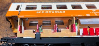

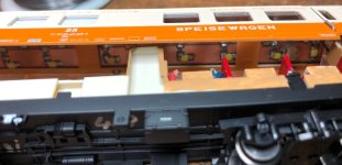

Die sitzenden Figuren hol ich immer auf der Messe in DD (mazero). Das sind Beutel mit 300 Stück für N für wenig Taler. In dem Fall geht das so, weil nicht direkt sichtbar; für "gut" kann man die aber nicht nehmen!
Die stehenden Figuren sind von Preiser oder Noch.

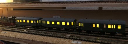

Alle Y Wagen sind beleuchtet, ist ein Sammelthread geworden, mach nicht jedesmal einen neuen auf.

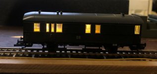

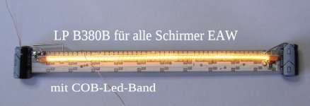

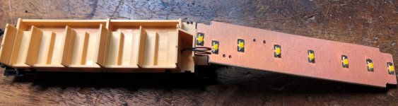

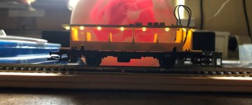

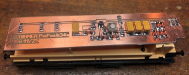

Platine in den Schirmer eingesaugt, 460µA Stromaufnahme für alle 8 LED, Gewicht des Wagens von 33g auf 40g erhöht, die 4 Knubbel auf den Endsitzbänken oben mußten weichen:

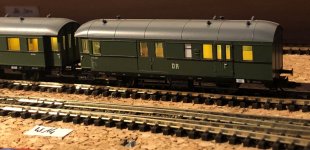

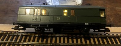

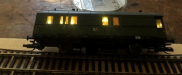

Schirmer PwPosti 34a, auch wenn es den bei der DR nach 45 nicht gegeben hat. Die beiden gebauten sind wohl in Altona stationiert gewesen.
Macht nüscht - mir gefällt der Wagen gut, finde den knuffig.

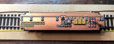

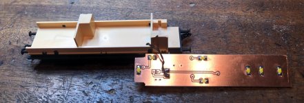

Auf Wunsch eines einzelnen Herren mit OwaLa-anschluß in nur eine Fahrtrichtung. Die geschlossene Wagenseite ist der Zugschluß. Die Anoden kommen an das PAD des 42K, die Kathoden an das PAD des 47µ, BAS85.

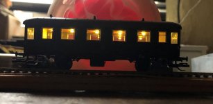

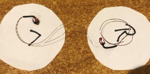

Es sieht geil aus aber wie ich die Schlußlaternen anbringen soll, bleibt noch zu ergründen. Sie sind eben ganz schön klein für die fetten Finger.
Die Inneneinrichtung mußte 1mm an Höhe verlieren oder ich hätte sollen statt der 1.5mm Platine eine 0.5mm nehmen sollen - egal, sieht keiner.
Dum kennst die sehr feinen, fertig beleuchteten Schlussleuchten von Roland Weber?
Linkes Menü/Bausätze, 4. Position von oben. Komplett mit Zubehör wie Stützkondensator, wenn gewünscht.
Die habe ich mehrfach problemlos zu verarbeitet. Bohrung, Kabel durch, Schlussleuchte einkleben, fertsch.
Wer solche Platinen entwerfen und bestücken kann, wird am Rest auch nicht scheitern.

Das sieht sehr schön aus! Ich habe viele der Schlusslaternen von Jörg Körner verbaut, geht recht einfach und das Set hat alles dabei: Laternen (LED), Kabel, Diode, Widerstand, Elko und die Anleitung.

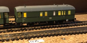

Ich wollte wissen, ob du für die anderen Wagentypen (BCi und Ci) auch Platinenlayouts gemacht hast.
Die Wagen haben einen anderen Grundriss, andere Abteilanordnung und andere Abteilbreiten...
Es gibt auf dem Kleinteilemarkt leider keine Oberwagenlaternen, die nach vorn und hinten strahlen. Lediglich die, von Zucker gezeigten, haben mit einer LED nach vorn weißes und nach hinten rotes Licht. Der Schaft ist leicht elastisch, so daß ein Abbrechen vermieden werden kann.
Verschiedene Bestückungsvarianten in einem Layout zu vereinen ist schon etwas höhere Schule und beansprucht den Denkapparat doch etwas. Eine industrielle Fertigung bei höheren Stückzahlen wird dann meist kostengünstiger.
