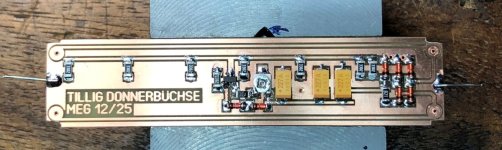

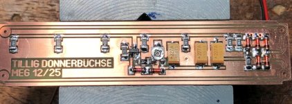

Man kann natürlich eine Universalplatine erstellen aber dazu müssen auch alle Wagen verfügbar sein, um die Maße genau abnehmen zu können. Die einzelnen LED werden dann wie gebraucht bestückt, alle R und auch der, der Kostantstromquelle, berechnet und nach Test fest eingelötet.
Für meine Zwecke bleibe ich bei den maßgeschneiderten Platinen.

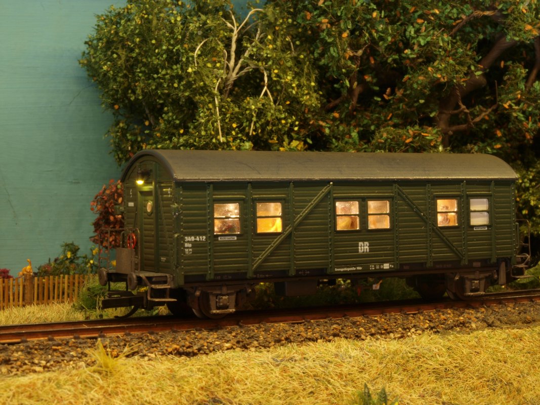

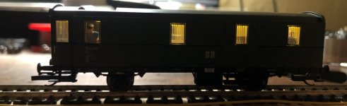

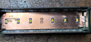

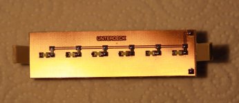

So, die OwaLa sind dran.

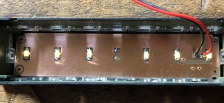

Wie es schon angedeutet war, hat der Jürgen mir 2 zukommen lassen. Die dort eingesetzten LED sind we und haben eine Uf von 2.48V bei 2.36mA. Die tatsächliche Stromstärke durch eine LED beträgt hier 110µA, was geschätzt 2.40V Uf zur Folge hat.

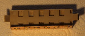

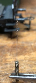

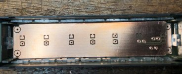

Die Löcher (es sind 4) haben einen Durchmesser von 0.6mm - paßt saugend. Das abnehmbare Dach erweist sich als geniales Versteck.

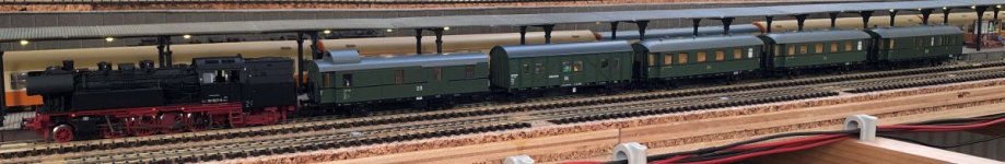

Die 2 Mann Besatzung hat alle Kisten verstaut.
