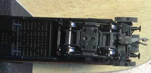

Hallo in die Runde,
Da ich meine Gleislage nicht ändern kann, habe ich mir Gedanken gemacht, wie ich die einwandfreie Funktion der Preussen an der kritischern Stelle, bei wahrscheinlich nicht 100% optimaler Gleislage in der Kurve bei gleichzeitiger Steigung, verbessern kann. Ein einfacher Trick an den vorderen Drehgestellenden, hat sich im Dauerbetrib bewährt, ein kleiner Halbkreis aus dem Drucker und das Problem ist gelöst. Mit Resinkleber angeklebt, würde sich wieder entfernen lassen, besser als Trittstufen kürzen. Testfahrten wurden erfolgreich absolviert und verliefen ohne Beanstandung.

Hallo in die Runde,
Da ich meine Gleislage nicht ändern kann, habe ich mir Gedanken gemacht, wie ich die einwandfreie Funktion der Preussen an der kritischern Stelle, bei wahrscheinlich nicht 100% optimaler Gleislage in der Kurve bei gleichzeitiger Steigung, verbessern kann. ...

@TTsurfer könntest Du bitte noch ein Bild einstellen, wo das Drehgestell etwas mehr od. Ganz ausgeschwenkt ist? Danke.
Und falls es eine STL dazu gibt, wäre sehr nett, wen Du diese vielleicht auch posten magst. Das würde anderen das Probieren beim Finden der richtigen Maße ersparen.
Sehr coole Idee. Warum kommt der Hersteller nicht auf sowas? Beim Testen der Wagen hätte das Verhaken doch auffallen müssen(können).

Die STL Datei ist kein Hexenwerk, kommt bestimmt zeitnah, gerade wegen Urlaub des Inhabers nicht möglich. Wahrscheinlich geht es noch etwas kleiner ( die Micky Maus Ohren😂)
Hoffentlich ist auf den Bilder was zu erkennen:
(Das erste Bild ist der erste Versuch aus einem Spritzling geschnitten)
