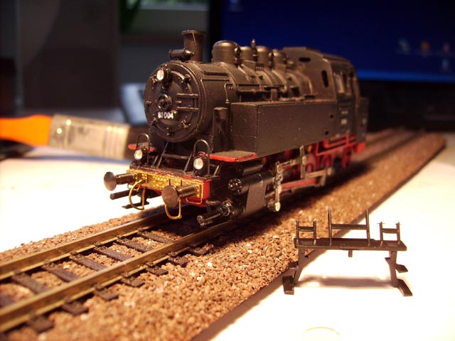

Hier meine Variante der BR 81 von BTTB:
Ich habe die häßlichen Treppchen weggefeilt und die Rauchkammerstütze von der BR 80 von Roco eingebaut. Die Pufferbohle ist von Kuswa. Die Rückseite harret noch des Ätzteiles von Grischan.
Natürlich müssen da noch neue Lokschilder dran und die Steuerung ist eigentlich auch nicht das Wahre.
Desterwegen liegt meine noch im RAW... dauerhaft.
Hat jemand schon eine neue Steuerung gemacht? Grischan:traudich:. Na und dann die Puschen...wird wohl eine Großbaustelle die Kleine.
