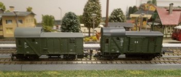

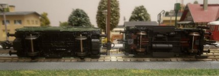

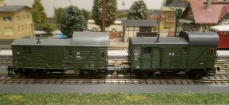

"Lorenz-Erbe", wirklich?
Mein Pwg Pr14 von Peter Lorenz hat mit dem von Busch
so rein gar nichts gemein außer der Bezeichnung und da gehen auch die Türen nicht auf.
Sie sind nicht einmal gleich groß.
Jetzt freue ich mich aber auch auf den von Tillig.
Gruß Lutz
IMG_20260207_183740098.jpgIMG_20260207_183821782.jpgIMG_20260207_183956280.jpgIMG_20260207_184022060.jpgIMG_20260207_184042049.jpgIMG_20260207_184139323.jpg
Es gab von Lorenz "frühe Exemplare" aus den 90ern und "späte" nach 2000.
Letztere waren dann schon etwas detaillierter und mit KKK. Diese wurden von Busch z.T. weitergeführt.
So hatte z.B. der PwG der "2. Generation" Normschächte, in die man zwar eine Bügelkupplung mit Normschacht einhängen konnte, die aber keinen Abschluss nach unten für den Haken der jetzigen Tillig-Standardkupplung hatten. Später gab es dann "Deckel" dafür.
Jetzt müsste ein richtiger Normschacht dran sein.
