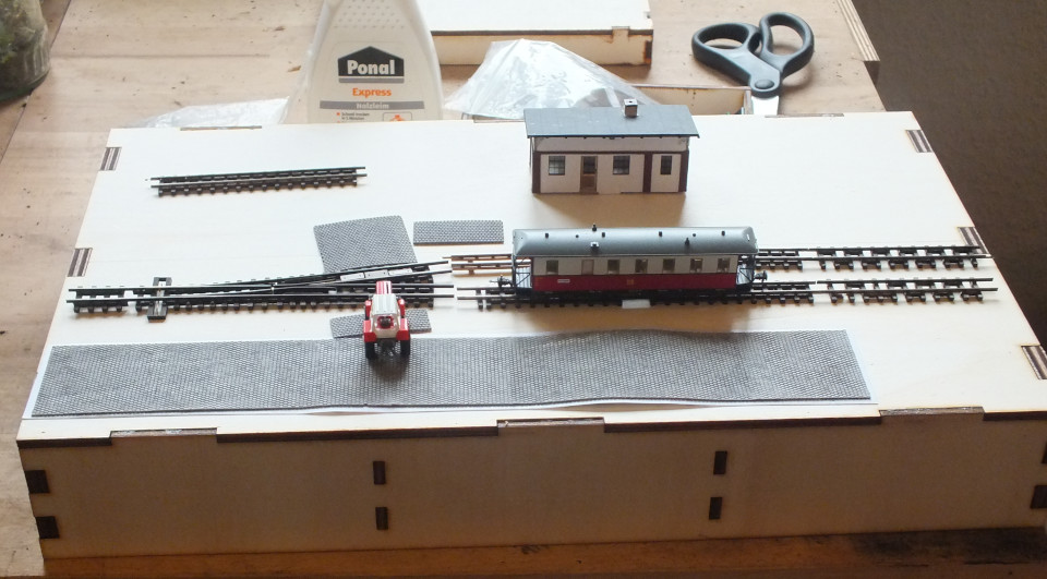

Dank seiner geringen Maße ist es möglich den Bahnhof (ich nenne ihne mal so), auf eine Anlagenlänge von unter 1m unterzubringen. Als Grundlage habe ich hier 2 Modulkästen, 400x250mm gewählt. Diese gibt es vorgeschnitten zu kaufen. Sie sind recht Kompakt und mit einer höhe von 60mm bekommt man die von mir genutzten, sperrigen Unterflurweichenantriebe von H0fine gerade so unter.
![proxy.php](https://www.tt-board.de//forum/proxy.php?image=https%3A%2F%2Fast.neocities.org%2F210226_mue_module_00.jpg&hash=792164ee69d2fe1f95d9557f3e495438)
Zu sehen ist eine erste grobe Stellprobe der Bahnhofsausfahrt Richtung Jarmen, mit den 2 Oben zu sehenden Straßen und einer Tasse Kaffee sowie etwas Leim (dieser Beitrag enthält keine bezahlte Werbung, ich sage aber dennoch: Kauft mehr Kolonialwaren! Kauft mehr Leim!). Verbaut werden Gleise von TTfilligran. Das Gleisbild wird nicht um die Anlagenmitte gespiegelt, d. h. die Gleisanlagen werden außermittig liegen. Was ich hier bereits angedeutet habe.
Die Gleisjochlängen entspr. 9 Vorbildmetern (=75mm in 1:120) sodass, das Umfahrgleis/Ladegleis hier das Maß mit 45m (37,5cm) in der geraden vorgeben wird. Also 2 auf diesem Modulkasten, 3 auf dem anderen. Mit den dazugehörigen Kurven sollte ich dann auf die Vorbildlänge von ca.48m kommen. Für ein - wie auf dem Bild zusehendes - Stück freier Strecke, wird nur an einem Ende platz sein. Da ich derzeit noch überlege, von welcher Seite man hier betrachten und bedienen soll, also ob von der Straßenseite, oder vom Acker (das wäre dieser Blickwinkel), kann sich die Ausrichtung noch ändern.
Das heißt aber auch, dass nur mit den 2 Modulen kein eigenständiger Betrieb möglich sein wird, weil eine der Seiten direkt mit der Weiche abschließen wird. Eigentlich hätte ich gleich mal noch etwas Rollmaterial zum Größenvergleich paltzieren sollen aber soviel sei gesagt: mehr als 3 Drehgestellwagen wird keins der Nutzgleise aufnehmen können. Das angedeutete Streckenegleis, ist so bemessen, dass zumindest eine Lok hier das Gleis wechsen kann (selbst eine "VIIK" bzw. LKM Neubaulok sollte hier passen).

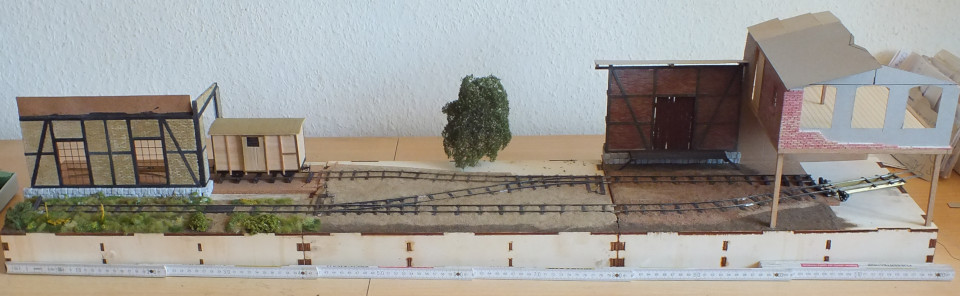

![proxy.php](https://www.tt-board.de//forum/proxy.php?image=https%3A%2F%2Fast.neocities.org%2F210226_mue_module_01.jpg&hash=9ea971b55fd6a08ba54fff6acaac1251)
Vom Gleisbild würde sich das zweite Modul in etwa so Zeigen. Je nach dem wie man es sieht. In dem Fall sehen wir die gleiche Situation wie oben aber aus Blickerichtung Müssentin. Die Straßen und Gebäude geben nur ganz grob die Dimensionen vor. In 25cm Tiefe bekommt man nicht so viel unter. Mir gefällts sorum jedenfalls besser.
