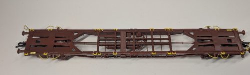

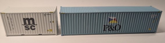

So mal wieder etwas fertig gemacht und es wird langsam besser .
Aber was ich mich gerade Frage ist ,
Ich Lackiere einene Seidenmatten Lack - bringe dan glänzenden Klarlack auf um die Decals drauf zu machen und Lackiere dan mit Seidenmatt Klarlack wieder drüber.
Wenn ich aber gleich die Farbe in Glänzend Lackiere - halten dan die Decals genauso gut wie auf dem glänszenden Klarlack ?
Weil so könnte ich mir eine Lackierrunde ja sparen ??
Also gleich glänzende Farbe Lackieren Decals drauf und dan Seidenmatter Klar lack drauf ???
Ich nutze die Elita Life Colors Farb Reihe

saubere Arbeit-----leider mit einigen Fehlern
-Kühlcontainer haben glatte Seitenwände und sind zu 99% weiß lackiert
