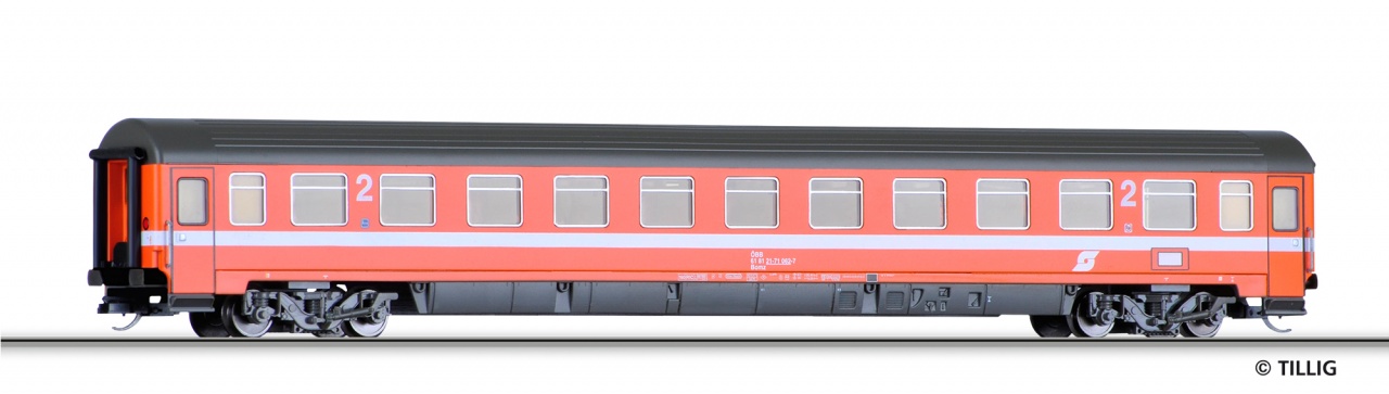

Nicht nur Modellbahner. Das schafft schon der Hersteller, seine Beispielmodelle der X- oder Z-Wagen falsch zuzurüsten: https://www.tillig.com/dateien/Produkte/TTModellbahnen/Personenwagen/4achsig/13558a.jpg
Von der mehr als allgemein gehaltenen Anleitung dieser Bausätze ganz zu schweigen. Ohne weitere Literatur ist die Chance hoch, irgendwas abzuschneiden, was besser dran bleibt oder etwas falsches anzubauen. Weshalb der Hersteller es nicht schafft, die Modelle ab Werk komplett&richtig zusammenzubasteln: ??? Wenn es schon an den Kunden ausgelagert wird, dann wenigsten eine zu jeweiligen Modell passende vollständige Anleitung beilegen.

Spielst Du hier auf die in gleiche Richtung stehenden Schlingerdämpfer an?
Da wäre mit der Drehung des rechten Drehgestells leicht Abhilfe zu schaffen
Völlig unnötige Arbeit: Das Vorbild hatte im nachgebildeten Zustand der frühen 1980er keine Schlingerdämpfer. Die kamen erst deutlich später an die DG, als die Wagen das upgrade-Programm durchliefen - irgendwann nach 2000.
Denn dieses ZRT lässt sich nur "richtig" montieren
Oder man lässt es vorbildgetreu am Spritzling. Das wäre richtig gewesen.
