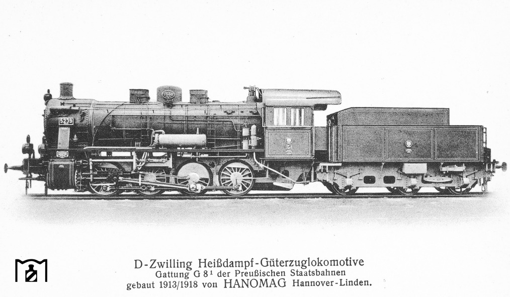

Beim durchstöbern der deutschen Fotothek ist mir ein Foto einer G7 ins Auge gesprungen das gleich mehrere Fragen aufwirft:
Hier erstmal der Link zur Lok:
http://www.deutschefotothek.de/documents/obj/87118930
Hier noch zum Bild:
http://fotothek.slub-dresden.de/fotos/df/st/0142000/df_st_0142839.jpg
Frage 1:
Was ist das Ding am linken Ende des Handlaufs auf der Rauchkammer?
Ein Generator mutet an einer Güterzuglok merkwürdig an zumal sie mit Gaslaternen ausgestattet ist. Die Dulz'schen Anfahrventile wurden bei den G7 üblicherweise auf der rechten Raumkammerseite angebaut und hatten eine andere Form
Frage 2:
Warum ist das Führerhaus, von den Absetzlinien abgesehen, zweifarbig lackiert? Der Tender hat scheinbar ebenso eine dunkle Grundfarbe bekommen auf der eine zweite Farbe flächig aufgetragen wurde. Üblich war ja grün oder schwarz.
Frage 3:
Wann oder warum kam der 3T16,5 an die Lok?
Im Merkbuch von 1921 sind sowohl für G7 als auch für G9 noch 3T12 vorgesehen.
Frage 4:
Wer hat das Sicherheitsventil vom Kessel, den Handgriff des oberen Spitzenlichtes und die Pfeife geklaut? Ein Retuscheur oder ein Schrotthändler?
Frage 5:
Wo war sie unterwegs?
Die Suche nach einer G7/G9 mit der Betriebsnummer 5239 war für mich bislang erfolglos.

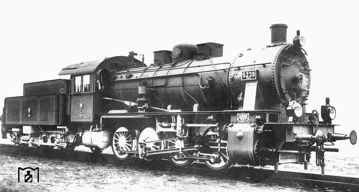

Ich habe nicht wirklich Ahnung von den alten Preußen, aber die Bahnnummer habe ich im Lokarchiv Band 2 gefunden:
G8.1 Breslau 5238- 5141(?- muß ein Schreibfehler sein); DRG 55 3933- 3936, Linke 1916.
Die G7/9 sieht auch irgendwie ein wenig anders aus (längerer Kessel?) als die Maschine auf Deinem Bild.
Ich hoffe, geholfen zu haben.

Frage1: Automat des Rauchröhrenüberhitzers
Frage2: Freiheit des Retuscheurs
Frage3: Der stand halt gerade da
Frage4: Retuscheur
Frage5. keine Ahnung
gruss Andreas
hmm... das Foto weiter oben ist von Hanomag. Da ist Breslau nicht unbedingt gleich um die Ecke zumal Linke-Hoffmann schon vor dem zweiten Weltkrieg in Krupp und Henschel aufging während Hanomag bis 1984 existierte. ;)
Man könnte ich echt ärgern wieso Nummern doppelt vergeben werden durften.
Im preußischen Lokmotivarchiv von Bechtermünz sind andere Baureihen ebenfalls mit zweifarbig ausgelegtem Führerhaus zu sehen. Unter einigen steht was von "Kriegsbauform" - aber nicht unter allen was eine Theorie ermöglicht nach der man irgendwann bis 1914 vielleicht dazu über gegangen ist wenigstens das Führerhausdach auch schwarz zu lackieren weil es ohnhin verdreckte.
Am Dom steht ne "1500". Also sollte man doch rausbekommen, was die Hanomag Fabriknummer 1500 war? Ich denke als diese wurde die Lok geschmückt...

Hanomag 1500 war eine T2 der Bauart Magdeburg und der Betriebsnummer "Magdeburg 875", später "Magdeburg 1471" aus dem Jahr 1882. Sie hat die Gründung der Reichsbahn nicht mehr "erlebt".
Dafür war sie aber von 1882 bis Mitte 1883 in Potsdam stationiert.

Farbgebung ?
ich könnte mir bei der Lok vom Foto im 1. Beitrag folgende Farbgebung vorstellen:
- Kessel, Führerhaus, Tenderoberteil = Grundfarbe (dunkel?-)grün
- Absetzstreifen gelb / elfenbein
- Rauchkammer vorne an der Lok = schwarz
- Räder (hell-)grau?
- Nummernschilder = goldglänzend oder silberglänzend
Das könnte entweder die damalige Lackierung sein, oder eventuell auch ( was warscheinlicher ist ) eine Sonder- ( Foto- u.ä.)-Lackierung, z.B. für Verkaufsprospekte.
Ob ich richtig mit meiner Vermutung bin?
Wer weiß das nach rund 100 Jahren?
Grypsi
Veto!
In Preussen gab es keine gelben Zierlinien.
Wenn es Fotolack sein sollte, waren diese weiß/schwarz/weiß.
Und egal welche Lackierung, in Preussen war immer der erste Kesselschuss incl. der Rauchkammertür schwarz.
Die Schilder waren aus Messing.
Warum das Fahrwerk so hell erscheint, entzieht sich meiner Kenntnis.
Sieht nach meinem Geschmack "künstlich" aus.

Ein Fotoanstrich des Fahrwerks wäre denkbar. Retusche ebenfalls wobei auch rötliche Farbtöne möglich sind weil diese in Scharz/Weiß relativ hell wiedergegeben werden.

Die Farbgebung war im ersten Posting von sekundärem Interesse. Lediglich die Zweifarbigkeit des Führerhauses erzeugte ein "warum?"
Ich rede von Zierlinien. Also zur Zierde, keine Kennzeichnung, ohne jeden Sinn. Außer dass es hübsch aussieht.
Der gelbe Klassenkennzeichnung ist mir bekannt und an vielen Modellen, u.a. von Tillig, sichtbar.
Zu den Theorien der Farbdeutung der schwarz/weiß-Fotografien gibt es sowohl im Diener, als auch im Lokvogel reichlich Lesestoff.
Und trotzdem wird auch dort IMMER der Konjunktiv "könnte" benutzt. Und das ist gut so. :)

Die Frage nach dem "warum?" ist nicht mehr zu klären. "Warum?" auch. Die waren eben verrückt.
Allerdings nur bei der ersten Auslieferung. Nach einem Neuanstrich hatte keiner mehr die Zeit dafür.
Die trifft nur auf panchromatische Filme oder Plattenemulsionen zu, die vorher (bis 1920) gebräuchlichen orthochromatischen Filme (bzw Emulsionen) waren für rot völlig blind und stellten es als tiefschwarz dar.
gruss Andreas
"orthochromatischen[/U][/URL] Filme (bzw Emulsionen) waren für rot völlig blind und stellten es als tiefschwarz dar."
... genau, und deshalb tippe ich auf einen Fotografieranstrich im Fahrwerksbereich, sicher ein helles Grau, man wollte ja die Details sehen,
Gruß, der Schildbürger
Um beim Raten zu bleiben. Vielleicht war die Lackierung ja auch eine Art "Exportlackierung"? Vielleicht sogar nur für Ausstellungszwecke, oder eine Messelackierung. Da muss die Lok dann später noch nicht mal ins Ausland gegangen sein.
