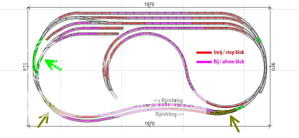

Ich begann mit dem Design meiner TT Layout.
Ich möchte die Kontrolle über das Layout mit einem Roco multiMAUS und das Layout mit automatisch betrieb vom Programm iTrain mit ein s88XPressNetLI und digirails DR4088 S88 meldung einheit für 2-rail zu nehmen. Die Kuehn wechsel möchte ich mit servos und digital mit Esu switchpilots steueren.
Persönlich finde ich das Kuehn gleis etwas schöneres als die Standard-modellgleis vonTillig, und die Tillig filligran ein bisschen zu teuer und zu viel manuelle Arbeit.
Jetzt frage ich mich: hat jemand von euch Probleme mit polarisierenden das Herz eines Stückes Kuehn wechsel?
Kann ich die beider wechsel unter auf der Zeichnung öffnen fahren lassen durch der zugen, oder ist es notwendig die wechsel an zu trieben, so dass das Herzstück von die wechsel polarisiert wirt?
Ich danke Ihnen im Voraus für Ihre Antworten!
Grüße
Jake
Niveau 0:
und niveau 1 der sichtbare strecke:

Vielen dank für sie antwort. Ich soll genau was du sagst die Weichen immer über ein Servo betätigen und nicht durch den Zug aufzuschneiden lassen.
Ich soll es versuchen mit einem kleine loc wie der V36, BR89 oder die neue Beckmann V102 diesel mal am langsame fahrt auf die wechsel zu fahren und beobachten ob es als dazu besser ist die Weichen zu polarisieren und das Herzstück mit strom an zu schlussen.
