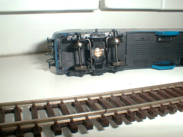

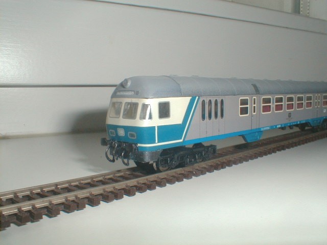

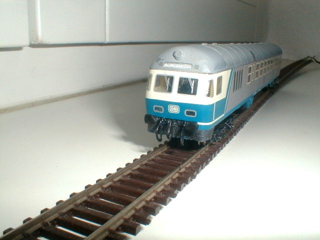

da mein, mir angetrautes weib, heute leider arbeiten muß, habe ich mir den neu erworbenen Krüger Steuerwagen mal zur brust genommen > auffällig ist ja die vorne fehlende schürze !> dadurch wirkt das modell sehr hochbeinig > mittels einem angesetzten kunststoffstreifen sieht der wagen doch erheblich besser aus > 10 min. arbeit, die sich lohnen !!

es müsste nur naoch die angebrachte schürze, an der seite (nicht unterhalb der bremsschläuche ! )türkis lackiert werden > aber den farbton genau zu finden ist recht schwierig !

Der genaue Farbton des Rahmens ist beim Vorbild RAL 5020 "Ozeanblau".
Es ist auch raltiv sinnvoll diesen wirklich so zu benennen, da dies sonst leicht zu Verwechselungen mit der Citybahnfarbgebung in RAL 6033 (Minttürkis) & RAL 6034 (Pastelltürkis) führen kann.
Ich kann aber keine wirkliche Auskunft zur Beschaffung geben. Ggf. werden die RAL-Töne von Molak (Vertrieb über Weinert) angeboten?!
Der Steuerwagen sieht auf alle Fälle erstmal richtig fein aus :)

da ist ja genau das problem > der am kopf verwendete farbton unterscheidet sich von dem anderen ! > ich habe zunächst ozeanblau genommen > das beißt sich aber mächtig mit der "kopffarbe " > die hat einen stich in richtung grün !!
