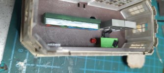

Es geht uns in meiner Anfrage im speziellen um das Gebäude am Bahnübergang der ehemaligen Landesstraße 8 in Salzwedel zwischen Salzwedel-Altstadt und Salzwedel Hbf an der KBS 764, am Haus prankt eine "13". Uns liegen zwar einige Bilder des heutigen Innenzustandes vor - aber - wie sah das Teil von innen aus, als es noch in Betrieb war - hat zufällig jemand Bilder ?
Da zumindest mein Stellwerk eine Innenausstattung erhalten soll, sind wir für alle sachdienlichen Hinweise sehr dankbar.
P.S.: Innenansichten ähnlicher Bauwerke sind natürlich auch willkommen.

Wenn schon die Außenansichten stimmig zum Original sind, möchte ich einfach nur versuchen, auch innen eine halbwegs authentische Optik zu erhalten. Für Lanckenau muss das Stellwerk einfach ein elektromechanisches sein. Für die Verlegung von Seilkanälen im Außenbereich, ist es ohne Zerstörung der bereits vorhandenen Bausubstanz einfach zu spät und die Umsetzung als Gleisbildstellwerk wäre wohl schon wieder etwas zu übertrieben.
Ich möchte nicht jeden Knopf nachbilden, es soll nur ein gewisser Wiedererkennungswert vorhanden sein !

vielen Dank, auf diesen Seiten habe ich nach deinem ersten Link auch schon einige Male gestöbert. Ich denke, dass für Lanckenau ein Schrank ähnlich dem Bild "Siemens&Halske - Ansicht der Hebelwerk des Stellwerks Hal in Berlin Halensee" am ehesten in Frage kommt. Dieser lässt sich gut mit einfachen Materialien darstellen und es erkennt trotzdem jeder, was damit gemeint ist.
Innen: Wände halbhoch in einem schönen Ekelgrünton, darüber gräulich/weißlicher Farbton. Der Fußboden kann ruhig etwas dunkler aber mit hellen Flecken sein -- ich werde mal etwas mit unterschiedlichen Texturen basteln ;)
