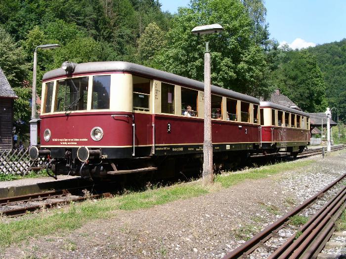

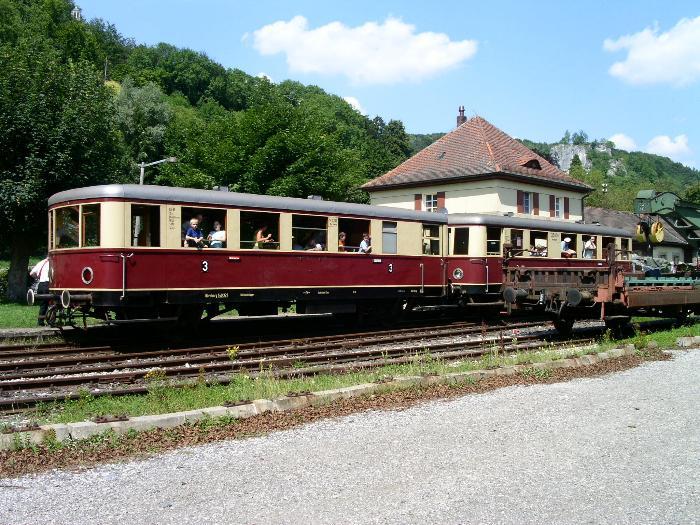

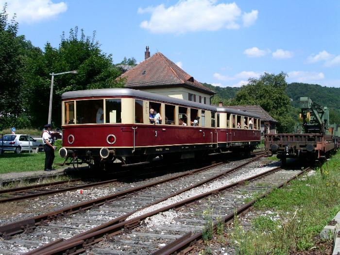

Scheint ja ein interessanten Modell zu sein, ich habe mal ein wenig geschaut im Internet und habe folgende Bilder gefunden:
http://www.bahnbilder.de/bilder/16353.jpg
http://www.bahnbilder.de/bilder/16352.jpg
http://www.bahnbilder.de/bilder/16351.jpg
http://www.bahnbilder.de/bilder/2131.jpg
Bitte keine fremden Bilder als "/img" (Direktanzeige) verlinken! Nur als "/url" R.P.
Vielleicht hilft das schon weiter?
