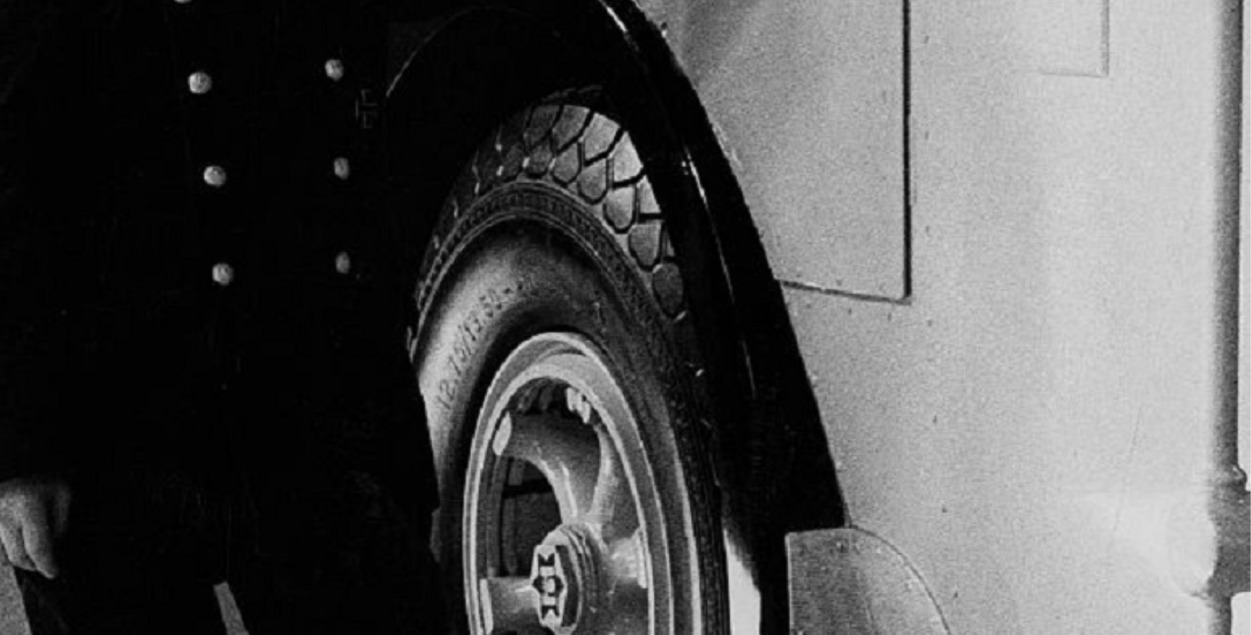

Es ist eine etwas schwierige Frage, da historisches Pneu-Wissen aus den 30er Jahren des letzten Jahrhunderts nötig ist. Gleich vorweg, mir nützen keine Vermutungen, keine Theorien, keine Erklärungen zu aktuellen LKW- bzw. Busreifen.
Da ich dienstlich seit meinem Jobwechsel mit LKW-Reifen zu tun habe, habe ich meine Anfrage auch Reifenhändlern bzw. Reifenservicefirmen gestellt. Leider ohne Ergebnis.
Deshalb jetzt hier, in der Hoffnung, jemand hat eine Kennung. Es gibt ja für alles Spezialisten.
Alle Anderen müssen nicht posten.
Frage, siehe auch Foto: Was bedeutet "12.75/13.50" am Reifen des angehangenen Fotos.
Weitere Angaben sind nicht lesbar.
Ich denke dass dort die letzten Zahl eine 20 ist.
12.75 / 13.50 ist schlicht und einfach die Breite der Lauffläche in Zoll. Der Reifen kann mit einer Laufffächenbreite von 32,4 bis 34,3 cm eingesetzt werden. Die 20 gibt den Felgendurchmesser in Zoll an. Der Raddurchmesser lässt sich dann aus Felgendurchmesser + 1,6 * Breite der Lauffläche ermitteln. Die Reifen konnten mit unterschiedlichen Schläuchen gefahren werden.
Oh Danke,
es ist alles erklärt. Neben Euren Antworten ist Jens seine Tabelle im Link des Posts 3 perfekt.
U.a. zeigt sie auch genau diesen Reifen an.

Das ist aber mehr als traurig, wenn dir die Reifenhändler bzw. Servicefirmen die Frage nicht beantworten konnten. Das ist auch kein Wissen aus den 30iger Jahren des letzten Jahrhunderts, sondern auch heute noch aktuell.
Der Trabant z.b wurde mit Diagonal- (5.20-13), oder Radialreifen (145SR13 bzw. 145/80 R13) ausgeliefert. Die Simson Mopeds haben Reifen der Größe 2,75-16 und die MZ ETZ 250 v. 2.75-18 und h. 3,50-18 (später Radialreifen v. 90/90 18 . h. 110/80 S18). Diese Reifengrößen gibt es heute noch .... auch Diagonalreifen für LKWs >>> https://www.de.working-tyres.eu/lkw/llkw-reifen/lkw-diagonal-reifen.html
Hier mal ein Link zum Reifenlexikon >>> https://www.reifen24.de/info/Reifenlexikon.html
