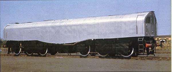

Ein weiteres interessantes Projekt ist aus meiner Sicht die Bulleid-Leader-Locomotive:
Dies war ebenfalls eine Lok mit Dampfmotoren, allerdings etwas anders "verpackt". Blieb leider ebenfalls im Entwicklungsstadium stecken, weil bei den Briten die Kohle zu teuer wurde.
